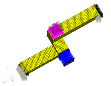

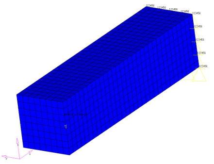

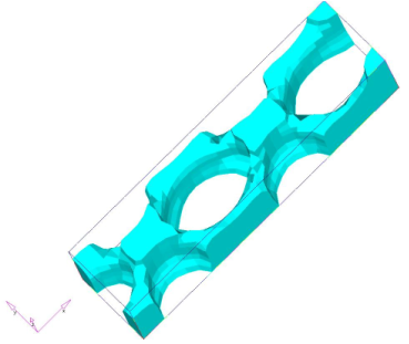

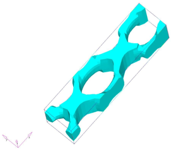

例:ねじりを受ける梁

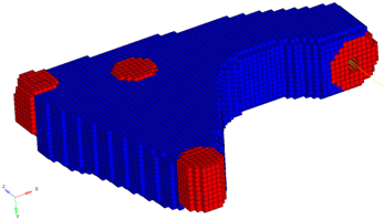

ここで考察する梁は、一方の端が固定され、固定されていない端にねじりが加えられます。有限要素モデルを図 5に示します。設計問題は、体積率を0.3とする制約条件の下でコンプライアンスを最小化することです。型抜き方向制約条件のない最終設計を図 6に示します。選択した型抜き方向はZ軸方向です。型抜き方向制約条件のオプションSINGLEおよびSPLITがある設計を、それぞれ図 7図 8に示します。
cast1
図 5. ねじりを受けているビームの有限要素モデル
cast2
図 6. 型抜き方向について製造用制約条件のない設計
cast3
図 7. 型抜き方向がZ軸方向で、ダイオプションがSINGLEの設計
cast4
図 8. 型抜き方向がZ軸方向で、ダイオプションがSPLITの設計

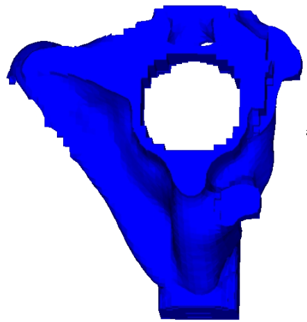

予想通り、製造用制約条件がない場合の結果は、ねじり荷重に対する最適トポロジーであるチューブ状の構造となります。ただし、この設計では、Z軸方向にダイをスライドできません。鋳造においてダイのスライドを可能とした結果は、わかりやすいものではありません。この結果では、ねじり荷重が固定端に達するまで、ねじり荷重と交差する周期的なパターンをX軸方向に形成します。交差する点に材料が非常に多いのは、この点でせん断力が2倍になることを反映しているためです。上向きのCチャネルの解と比較すると、この交差パターンではすべてのXセルで応力が周期的にかかるため、システムレベルの曲げ作用を持つ解に対して、ビームの長さが及ぼす影響を排除できるという利点があります。

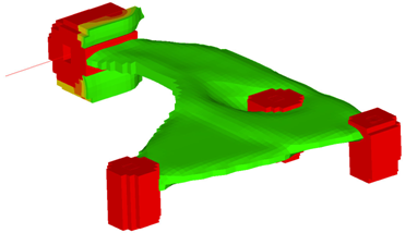

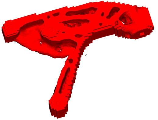

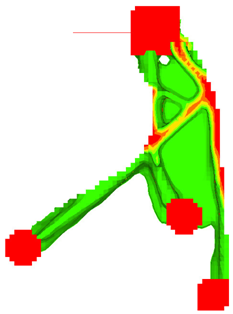

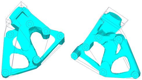

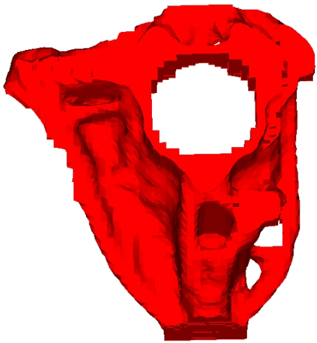

例:エンジンブラケット
ここでは、車のエンジンブラケットモデルを取り上げます。設計ドメインの有限要素モデルを図 9に示します。ここでは、9046個の要素が使用され、設計ドメインが青で示されています。次の運転状況およびサービス状況を反映する6つの荷重ケースを考慮します: 1)発進; 2)後退; 3)路面のくぼみへの進入; 4)路面のくぼみからの脱出; 5)取り付けた部品の荷重; 6)エンジン輸送中の荷重。1つのダイが上方にスライドできる最終的なトポロジーを図 10に示します。また、2つのダイがそれぞれ上方と下方にスライドできる設計を図 11に示します。
cast5
図 9. ブラケットの有限要素モデル
cast6
図 10. 型抜き方向がZ軸方向で、ダイオプションがSINGLEの設計
cast7
図 11. 型抜き方向がZ軸方向で、ダイオプションがSPLITの設計

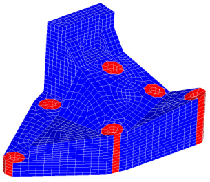

この例では、コンプレッサのマウンティングブラケットにトポロジー最適化を実行し、NO HOLE製造性制約条件の効果が示されます。有限要素モデルを図 12に示します。赤で示されている領域は非設計空間、青は設計空間を示します。操作条件を表す4つの異なる荷重条件が考慮され、モデルは約90,000の要素で構築されています。設計問題は、設計の体積率を制約条件とし、コンプライアンスを目的関数として最小化するよう定式化されました。
図 13 は、NO HOLE製造制約条件使用なしのコンプレッサのマウンティングブラケットの設計案を示しています。図から分かるとおり、設計には貫通穴が含まれています。
図 14 は、NO HOLE製造制約条件を使用したブラケットの設計案を示しています。この場合、結果の設計案には貫通穴は全く含まれなくなっています。

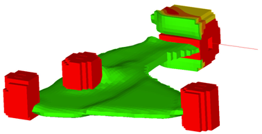

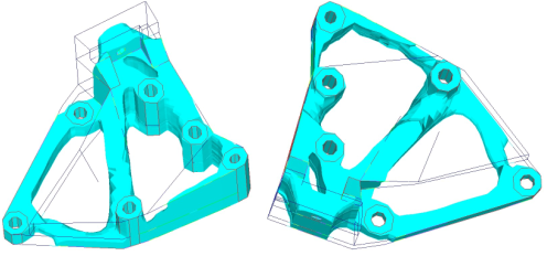

例:自動車のブラケット
この例のブラケットは、NO HOLE制約条件とSTAMP制約条件を組み合わせて設計されたものです。スタディの目的は、貫通穴を有さない設計案を構築し、同時にシートメタル設計として解釈可能とすることです。ここではSTAMP制約条件は、シートメタル設計を表す3次元シェル解釈可能構造の形成を強制します。4つの異なる荷重条件を表す4つのサブケースが考慮され、モデルは約20,000要素で構成されています。最適化問題は、制約されている設計体積率について重み付きのコンプライアンス(サブケース毎に1つのコンプライアンス値)を最小限にするよう定式化されます。これにより、指定された材料の分量に対して最もスティフな設計が展開されます。
図 15 は、ブラケットの設計空間および非設計空間の有限要素モデルを表しています。赤で示される領域は非設計空間、青は設計空間です。

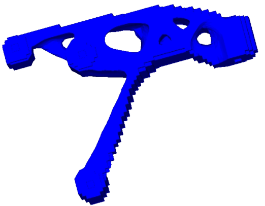

図 16 は、STAMPおよびNO HOLE製造要件を考慮しない設計提案です。そのような設計を鋳造するのは可能ですが、そのようなパートを成形することは実現不可能です。
図 17 および図 18 は、STAMPおよびNO HOLE製造要件を組み込んだ後の設計案を表しています。NO HOLE制約条件は、設計空間内に貫通穴が形成されることを阻止して連続したシェルのレイアウトを保持する助けとなる一方、STAMP制約条件は、均等な板厚の設計案の生成を導きます。板厚はSTAMP制約条件と共に定義され、シートメタルパートの希望する板厚を示します。この案から、設計をシートメタルまたは成形パートとして解釈することが可能となります。

図 16. 'STAMP'および'NO HOLE'を使用しない設計案

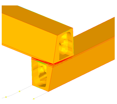

一連の節点をEPATH1フィールドに入力して、‘離散的な’押し出しパスを定義する必要があります。その後、これらの節点間は、パラメトリックスプラインを使用して曲線で補間されます。最低限必要な節点の数は、押し出しパスの複雑さで決まります。直線状のパスに必要な節点は2つのみですが、もっと複雑な曲線には少なくとも5~10以上の節点を使用することをお奨めします。
図 20. 押し出しパスを定義するための4節点
上の例で、押し出しパスを定義するために4つの節点が使用されています(左図)。ここで、OptiStructで計算されたこのパスは不正確です。さらに正確に近似するには、押し出しパスにもっと多くの節点を使用します(右図)。

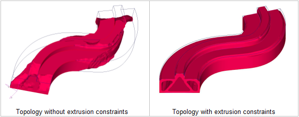

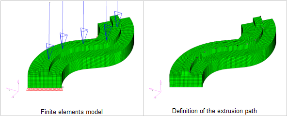

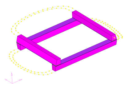

例:湾曲した梁
この例で、湾曲した梁は、その上を車両が動くレールと考えられます。梁の両端は単純支持されています。レールの全長上にかかる点荷重を5つの独立した荷重ケースとして表わし、車輌の動きをシミュレートします。この例での目的は、コンプライアンスの合計を最小にすることです。材料の体積率は0.3に制約します。レールは押し出し成型で製造されます。右図の黒い点で示されている13の節点で、押し出しパスを定義します。
ext45
図 21. 湾曲した梁
押し出し制約条件のない最適化されたトポロジー、および押し出し制約条件のある最適化されたトポロジーを図 22に示します。中間密度に対してペナルティを科していない最終設計を再解析すると、これら2つの設計のコンプライアンスはそれぞれ29.9396と37.4377になります。これは、押し出し制約条件により、パフォーマンスに20%の損失が発生することを示しています。押し出し制約条件を設定した設計では、無駄のない結果が得られ、ほとんど改善を必要としません。一方、製造用制約条件なしで得られた設計では大幅な修正が必要となることがあります。その修正の結果、パフォーマンス上の効率が低下する可能性があります。
ext5
図 22. 押し出し制約条件

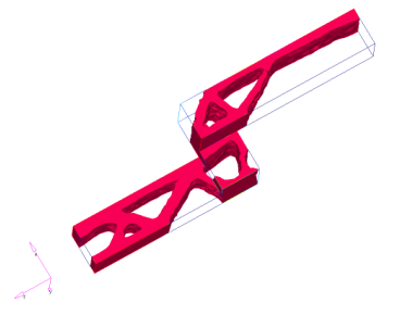

例:階段形状の構造
“階段”形状の構造に、独立した2つのサブケースで定義される2つの側方圧力荷重がかかっています。この例での目的は、両方の荷重ケースを適用した状態でのコンプライアンスの合計を最小化することです。押し出しパスは、グローバルなY軸に平行な直線として定義されます。このパスに沿った有限要素モデルの断面は一定ではありません。
ext6
図 23. 階段形状の構造
明らかに、このタイプの構造は、押し出しプロセスによる製造に適していません。ただし、押し出し制約条件を適用して、構造の深さ全体に及ぶ高さのリブを持つ、製造可能な設計を得ることはできます。最適化された設計により、結果として得られた補強パネルの最適な配置が得られます。
ext7
図 24. 結果の剛性パネル

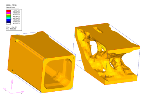

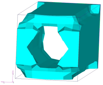

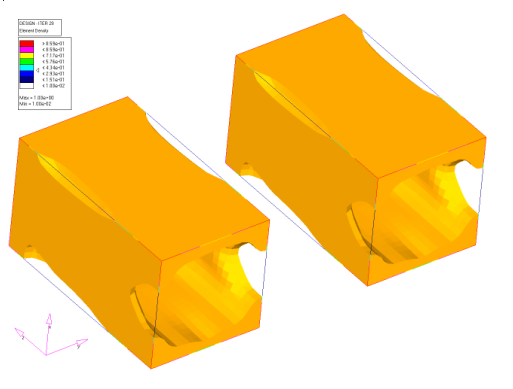

例:ブロックモデル

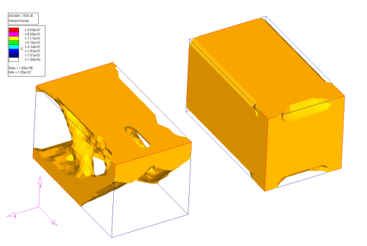

この例では、パターン繰り返しを使用して、異なる部品に同じトポロジーを生成する方法を示します。最初の図は、2つの異なる方法で荷重を受ける、2つの類似したブロックを示します。この最適化問題の目的は、体積率30%でコンプライアンスを最小にすることです。
patrep3
図 29. 2つの異なる方法で荷重を受ける類似したブロック
パターン繰り返しを使用しない場合、図 30図 31に示すとおり、最適化されたトポロジーは異なります。
patrep4
図 30. 最初の図と同じビュー
patrep5
図 31. 青緑色のブロックが空洞になっていることを示す後方からのビュー
パターン繰り返しを使用し、メイン(最初の図の左側のブロック)の荷重とセカンダリの荷重の両方を考慮して、両方のブロックに対して最適化トポロジーが繰り返されます()。

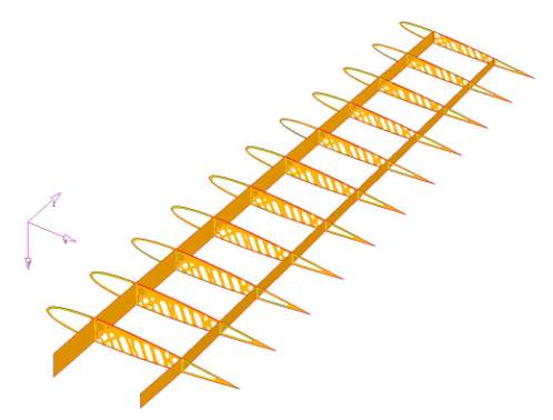

例:簡素化した翼のモデル
patrep7
図 33. 簡素化した翼のモデル

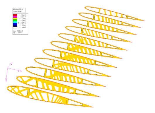

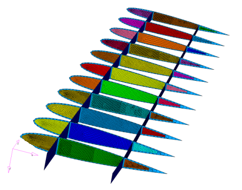

翼の内部は、2つの桁と11のリブで構成されています。この例では、各リブをノーズ部、中央部、テール部の3つの部分に分割し、これらのセクションをそれぞれ、トポロジー設計領域として選択します。
patrep8
図 34.
この最適化問題の目的は、設計体積率30%でコンプライアンスを最小化することです。各領域が独立である場合の最適化されたトポロジーは以下のとおりです。
patrep9
図 35. 各領域が独立である場合の最適化されたトポロジー

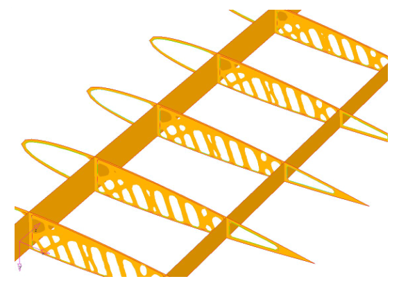

すべてのノーズのグループ化、すべてのセンターのグループ化、すべてのテールのグループ化にパターン繰り返しを使用し、3つのメインパターンおよびメインパターンごとに10のセカンダリを定義します。各リブに対し、異なるメッシュが使用されています。つまり、パターン繰り返しはメッシュに依存しません。また、翼は先端に向かって細くなるため、外側のリブは内側のリブより短くて薄くなります。セカンダリのスケーリングは、パターンがこのような設計空間に合うように定義されます。
patrepa
図 36.
パターン繰り返しを使用して得られた最適化トポロジー(図 37)。各リブに対して、トポロジー的に同じ配置が繰り返されていることがわかります。
patrepb
図 37.

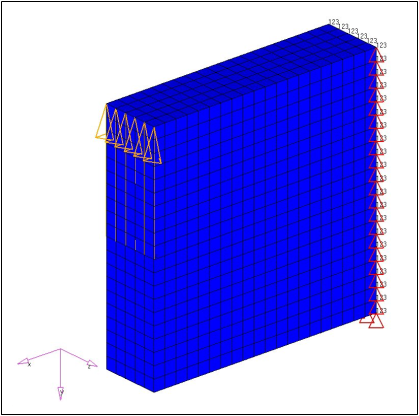

この例では、材料のソリッドブロックを考えます。ブロックの背面(YZ平面)に位置する節点は、その位置が完全に拘束されています。ブロックの上側エッジに、Y軸の負方向に軸荷重がかかっています。この例での目的は、体積率に制約条件を適用した状態でコンプライアンスを最小にすることです。単一のダイの型抜き方向制約条件が、Z軸の正方向に適用されます。
patgrp7
図 45. 材料のソリッドブロック
XY平面およびYZ平面に関しては、荷重が対称的ではないので、対称性制約条件が指定されていない場合、設計はこれらの面については対称ではなくなります。XY平面またはYZ平面について対称性条件を適用すると、大幅に違う結果となります。
patgrp8
図 46. さまざまな対称性の組み合わせについて得られた結果

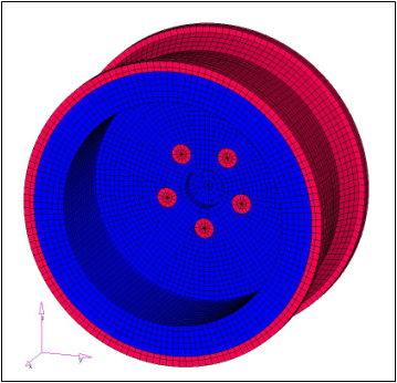

例:車の車輪モデル

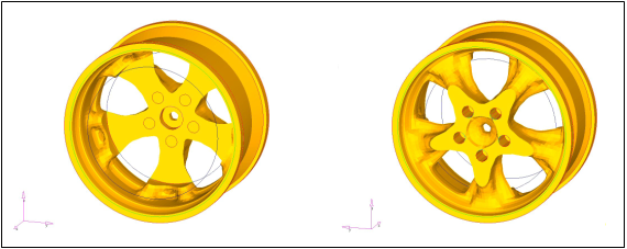

ここでは、ソリッド要素を使用して、車の車輪をモデル化します。ボルトおよび外層部分は設計対象外です。ここでは20の荷重ケースを考えます。この例での目的は、体積率に制約条件を適用した状態で重み付きコンプライアンスを最小にすることです。分割ダイの型抜き方向制約条件が、X軸方向に適用されます。周期的パターングルーピングが、その周期ごとに平面対称性と共に定義されます。
patgrp9
図 47. 車の車輪モデル
結果が示すように、無駄がなく合理的に製造可能な設計が得られます。荷重が対称的でなくとも、周期対称性は得られます。
patgrpa
図 48.
