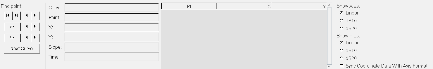

カーブからポイントデータを得るには、3つの方法があります。ポイントは、カーブからピック、Find Point を用いて検索、あるいはポイントリストから選択します。
Find Pointコントロール
図 3.
- をクリックします。
 - 探す
- 一番右または一番左のエンドポイント
- 右または左隣のポイント
- カーブの全体最大ポイント
- 右または左方向にある次の極大ポイント
- カーブの全体最小ポイント
- 右または左方向にある次の極小ポイント
 - Next Curve
 - 次のカーブ上の対応ポイント
ポイントリスト
ポイントリストは、選択されたカーブのXYデータポイントを表示します。各ポイントのポイント番号、X値およびY値がリストに表示されます。スクロールバーを使用すると、リスト全体を見ることができます。ポイントデータを表示するには、リスト内のポイント上をクリックします。
ポイントデータ
- Curve
カーブの名称
 - Point
 - データポイントの数
 - X
 - データポイントのX値
 - Y
 - データポイントのY値
 - Slope
 - 選択されたポイントにおけるカーブの傾きの推定値
 - 時間
 - データポイントのタイムステップ(利用可能な場合)
ポイントデータの表示
- Linear
 - db10, to display data in decibels
 - db20, to display data in decibels
軸に使用されているのと同じフォーマット(scientific、fixed)でcoordinate infoカーブ値を表示させるには、Sync Coordinate Data with Axis Formatを選択します。軸の定義の詳細については、Axesパネルをご参照ください。
