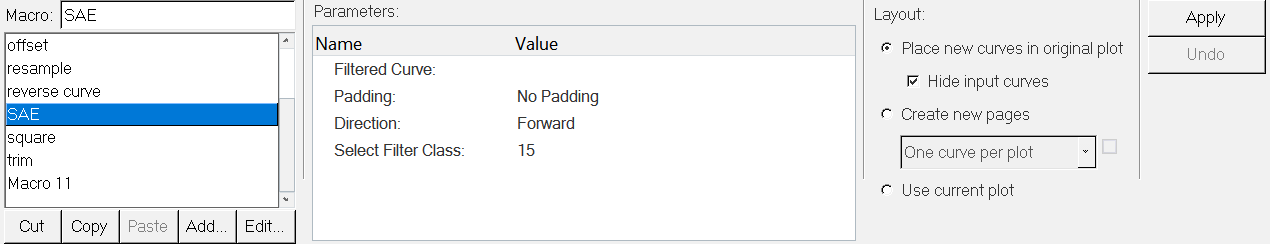

Macroリストとパラメータ
Macrosリストには、現在のセッションのすべてのプロットマクロが含まれています。
選択したマクロは、切り取り、コピー、貼り付けが可能です。
選択されたマクロに関連したパラメータは、Parametersリスト内に表示されます。パラメータは、カーブ(curve)またはスカラー(scalar)のいずれかです。カーブパラメータは、コレクターとして表示されます。コレクターをクリックすると、プロットからカーブをグラフィカルに選択することができます。コレクター上をダブルクリックすると、Select Curveダイアログが表示されます。スカラーパラメータは、テキストボックスとして表示されます。パラメータは通常、セッション内からカーブを集めて数学関数の形で使用する際に必要となります。結果の計算には、Templex関数や外部関数を含む任意の数学関数の使用が可能です。マクロはパラメータの複数の引数をサポートしています。

Layoutの下では、結果カーブの配置を下記のオプションでコントロールすることができます。
Place new curves in original plots
元のプロットに結果カーブを挿入。作成されたカーブは、元のカーブの軸に関連付けられます。
Hide input curves
元のカーブは隠されるが削除はされません。
Macroリストからマクロを選択した際のHide input curvesチェックボックスのデフォルト状態を設定するには、Edit Plot MacroダイアログからオプションHide input curves by defaultを選択します。
Create new pages
結果カーブを新規ページに配置。Plot Macrosからカーブを作成する際、作成されたカーブは選択されたカーブと同じ軸に関連付けされます。
Use current plot
すべての結果カーブを現在のプロットに配置。
プロットマクロは、パラメータを使って、セッション内のカーブおよび注釈を生成します。プロットマクロを適用するには、Applyをクリックします。
