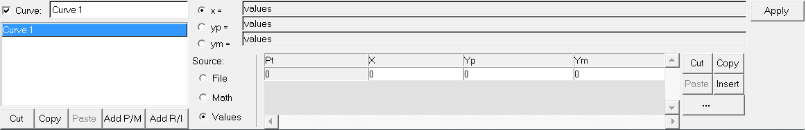

カーブは、XデータベクトルとYおよびY2データベクトルで構成されています。XおよびYベクトルは、データファイルから読み込み、数式で定義、または、値として入力することができます。カーブのXおよびYベクトルは、同じソースのものである必要はありません。例えば、カーブのXベクトルのデータソースをASCIIファイルとし、同じカーブのYベクトルのソースをsqrt(x)等の数式で定義することが可能です。

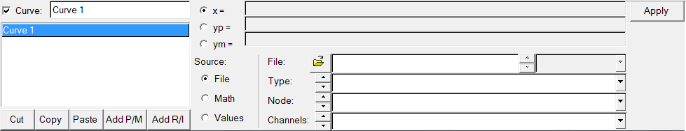

データソースとしてのファイル
ソースとしてFileが選択された場合、Fileパネルが表示され、そこで、X、YおよびY2ベクトル用のデータファイルを選択することができます。
図 4. ベクトルのデータソースとしてFileを選択

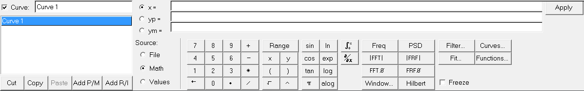

データソースとしての数式
ソースとしてMathが選択された場合、カーブカリキュレータ(数値処理機能)が表示され、そこで、ベクトルを数学的に定義することができます。
図 5. ベクトルのデータソースとしてMathを選択

図 6. ベクトルのデータソースとしてValueを選択

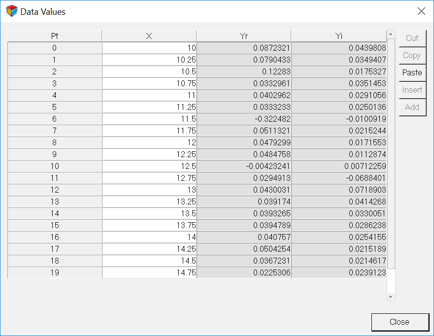

データポイント値は値入力のテーブルに、カット、コピー、ペーストまたは挿入することができます。すべてのX、YおよびY2データポイントを含む大きなダイアログを表示させるには、拡張ボタン
をクリックします。
図 7.
