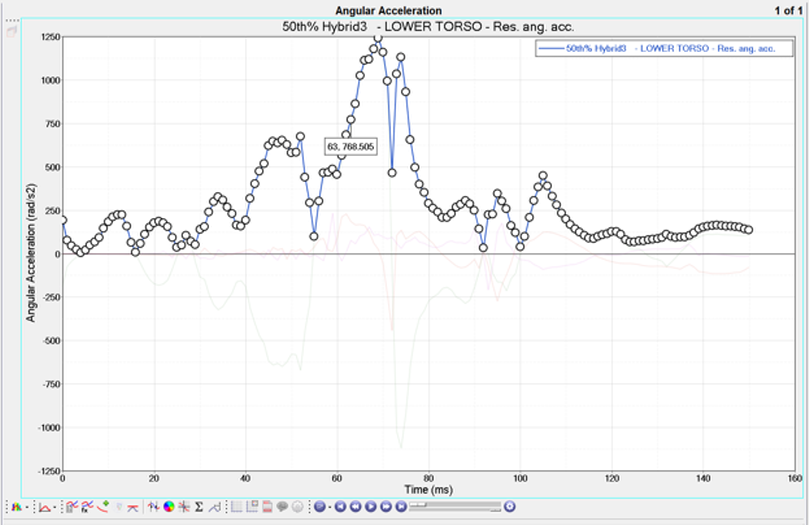

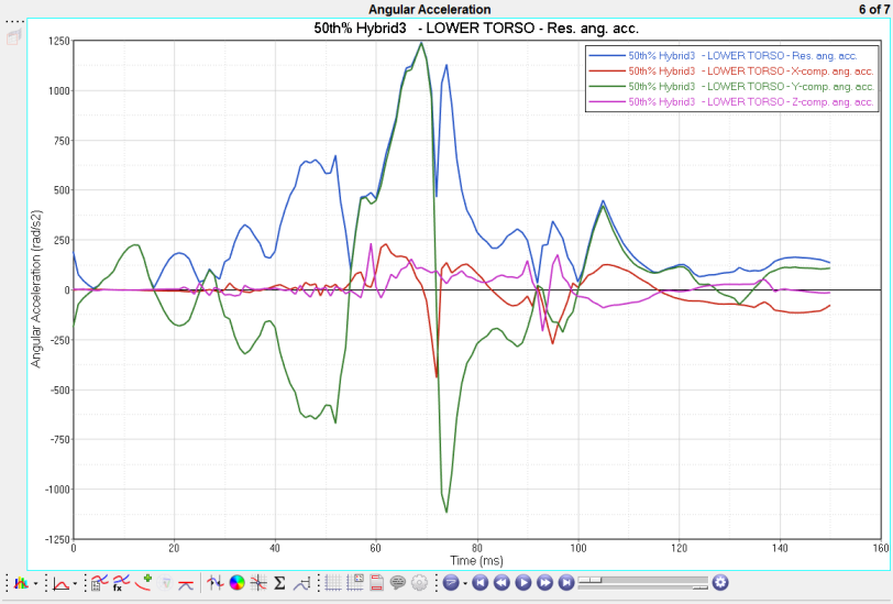

図 1. Inspectモードがオンの際のプロット:
図 2. Inspectモードがオンの際に1つのカーブが選択されているプロット。注: マーカーで示されたデータポイント群、仮のポップアップ注釈、縮小表示のレジェンド、および、他のカーブ群が背景に隠れている点にご着目ください。 - プロットの属性のハイライト表示

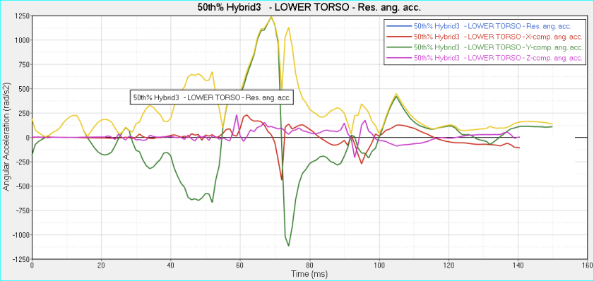

図 3. ハイライト表示されているカーブ(仮の注釈にカーブ名が表示されている):

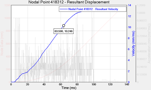

図 4. ハイライト表示された軸:

- ハイライト表示されているカーブに関連付けされた軸のみが表示されます(ハイライト表示に関連付けされていない二次 / 三次軸は非表示となります)。
