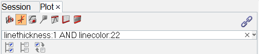

ブラウザの上部で、フィルターが検索欄に追加されます。複数のフィルタータイプを追加すると、ANDと共に検索欄に追加されます(下の図参照)。この例では、Line ThicknessとLine Colorが共にフィルターとして追加されています。

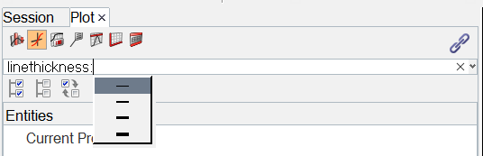

ラインの太さやカラーの検索条件を変更したい場合は、検索欄でバックスペースを使って数値を消去すると、ラインの太さのタイプおよびカラーパレットを含んだコンテキストメニューが表示されます。新しいラインの太さのタイプおよびラインカラーを選択すると、該当する数値が自動的に検索欄に追加されます。

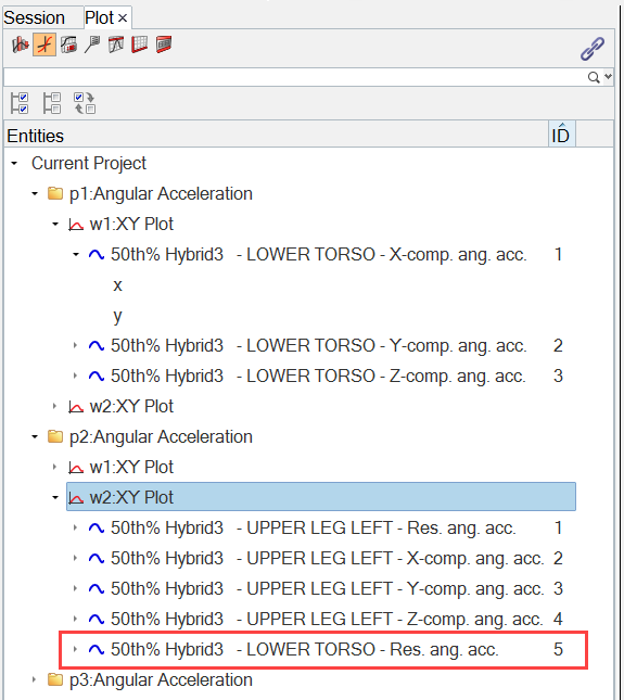

Define CurvesパネルでCut、Copy、Pasteボタンを使って、ウィンドウへのカーブの追加、ウィンドウからのカーブ削除、またはカーブリストからの削除を行うことができます。Define Curvesパネルで定義されている制限は、Plotブラウザでのカット / ペーストにも適用されます。

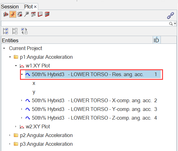

カーブをペーストする位置を定義することが可能です。下の図では、赤い枠で囲まれたカードをカットし、ページ2のウィンドウ2に追加しています。

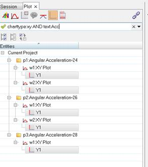

フィルターの例
下の例では、XYプロット上でラベルにAccelerationが含まれるすべての軸を検索しています。
