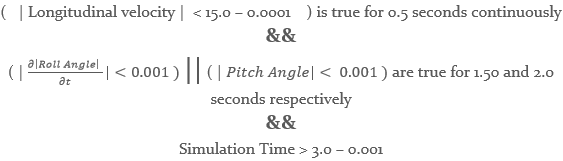

| END_CONDITIONS | サブブロック | 必須 |
| SUB_BLOCK_NAME | 文字列 | 必須 名前は“END_CONDITIONS”にする必要があります。 |
| TABLE | 文字列 | 必須 運転操作の終了条件 |
| COLUMN1 | 文字列 | 必須 <SIGNAL> 信号名のキーワード |
| COLUMN2 | 整数 | 必須 <GROUP> そのグループの固有の番号。同じグループ信号はOR結合され、異なるグループ番号の信号はAND結合される。 |
| COLUMN3 | ブール | 必須 <ABS> 絶対値。 真の場合、信号の絶対値が比較される。 |
| COLUMN4 | 文字列 | 必須 <OPERATOR>
| COLUMN5 | 実数 | 必須 <VALUE> 比較値 |
| COLUMN6 | 実数 | 必須 <TOLERANCE> 比較の許容値 |
| COLUMN7 | 実数 | 必須 <WATCH TIME> 条件が初めて真となると直ちに、この指定時間の値について全てのセンサーが観察される。観察時間について条件が連続的に真となると、センサーは作動される。 |
$Example ADF end conditions block
(END_CONDITIONS)
{SIGNAL GROUP ABS OPERATOR VALUE TOLERANCE WATCH_TIME}
LONG_VEL 0 Y LT 15.0 0.001 0.50
ROLL_ANGLE 1 Y SS 0.0 0.0001 1.50
PITCH_ANGLE 1 Y ET 0.0 0.0001 2.0
TIME 2 N GT 3.0 0.001 0.00
