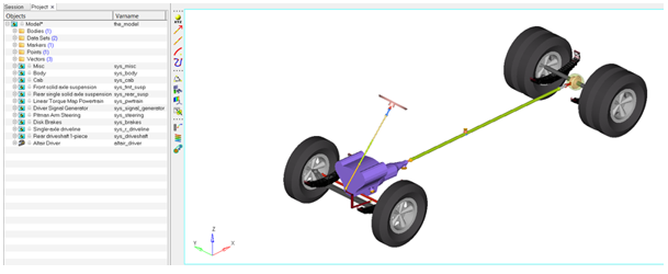

例えば、Assembly Wizardを使用して、大型トラックのモデルの構築のトピックにある手順を実行します。構築したモデルが、次のようにグラフィックス領域に表示されます。
図 1.

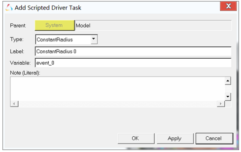

    Add Scripted Driver Taskダイアログが表示されます。
    図 3.
    OK
    選択したタイプを適用してウィンドウを閉じます。
    Apply
    ウィンドウを閉じずにイベントタイプを選択し、データセットも更新します。
    Cancel
    ウィザードを終了します。
  2. TypeドロップダウンメニューからConstant Radiusイベントを選択します。
  3. LabelとVariableに値を入力してOKをクリックします。

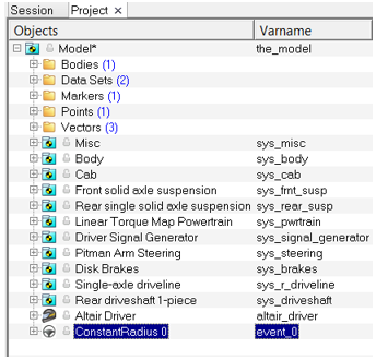

    Constant RadiusイベントがProjectブラウザに追加されます。
    図 4.

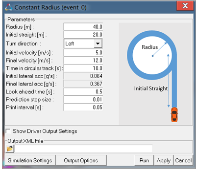

    Constant Radiusイベントのパラメータが表示されます。
    図 6.
  6. Parametersセクションで上記の情報を入力し、目的のファイルパスをOutput XML Fileで参照して特定します。
