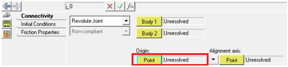

任意のパネル上で、Pointコレクターをアクティブにします。
図 1. Jointパネル上でPointコレクターをアクティブ化 -

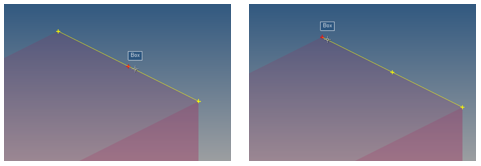

ポイントは、下記のグラフィックエンティティを用いて追加することができます:- 真っ直ぐなエッジ(エッジの中点またはいずれかの端点)
図 2. エッジの中央にあるポイント、エッジの端にあるポイント - 閉じた / 開いた円形のエッジ(いずれかの端点または円 / 円弧の中心)

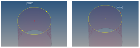

図 3. 閉じた円の中心にあるポイント、閉じた円の端にあるポイント
