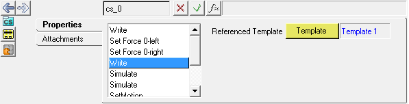

Command Setsパネル - Propertiesタブ
図 1. Command Setsパネル - Propertiesタブ
- Write
- ソルバーコマンドファイル内のその位置に、Templexテンプレートを書き出します。
