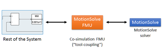

MotionSolveで実装するFMUは連成シミュレーション専用で、その標準のバージョン2.0に準拠しています。さらに、MotionSolveで生成する連成シミュレーションFMUは、“ツール結合型”FMUです。つまり、このFMUは、MotionSolveを呼び出し元プログラムと“結合”するためのすべての情報を収めていますが、MotionSolveソルバーは呼び出し元プログラムとは独立して存在し、そのプログラムとは独立して実行されて、シミュレーション結果を生成します。
図 3. 1D環境での“ツール結合”に基づくMotionSolveFMU
“ツール結合型”FMUは、連成シミュレーションが要求されたときに、MotionSolveソルバーが存在する場所を認識している必要があります。

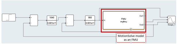

MotionSolveモデルで指定した入力数と出力数に応じて、MotionSolve FMUの入力と出力を、制御システムの空いている部分に接続できます。
図 7.
MotionSolveのシミュレーション設定はMotionSolveモデルで制御されていますが、呼び出し元プログラム側のシミュレーション終了時間に応じて、シミュレーションの終了時間が自動的に変更されることがあります。
