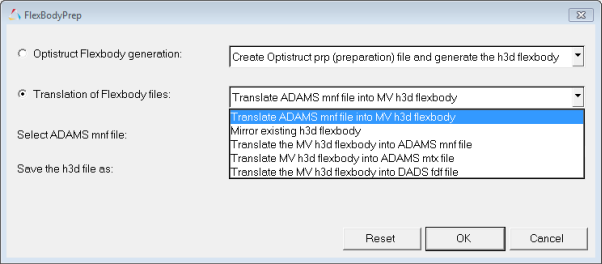

Translation of Flexbody Files
図 1. FlexbodyPrep Wizard – Translation of Flexbody Files
| ADAMS mnfファイルからMV h3d弾性体への変換 | ADAMS MNFファイルをAltair H3D弾性体ファイルに変換します。 必要な情報はADAMS MNFファイルに埋め込まれているため、追加の情報を提供する必要はありません。 |
| Select ADAMS mnf file | 変換するADAMS MNFファイルを選択します。 | |
| Save the *h3d file as | H3Dファイルのファイル名とH3Dファイルを保存するディレクトリを選択します。 | |
| 既存のh3d弾性体のミラーリング | 指定した面についてH3D弾性体をミラーリング(鏡面コピー)します。結果のH3Dファイルは、元のH3Dの数学的鏡面を正確に表わします。右手の法則など、すべての法則が守られます。 | |
| Specify the original h3d file | ソースH3Dファイルを選択します。 | |
| Specify the mirrored h3d file name | 鏡面コピーされたH3Dファイルの名前を入力します。 | |
| Select the plane for the mirror image | ユーザーは、鏡面コピーのための平面を指定する必要があります。デフォルトは、Mirror_XZ平面です(MDLペアエンティティに整合)。その他のオプションとして、Mirror_YZとMirror_XYがあります。 | |
| MV h3d弾性体からADAMS mnfファイルへの変換 | Altair H3DファイルをADAMS MNFファイルに変換します。 | |
| Select MV h3d file | 変換したいAltair H3Dファイルを選択します。 | |
| Save the ADAMS *mnf file | MNFファイルのファイル名とMNFファイルを保存するディレクトリを選択します。 | |
