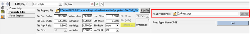

- AutoTireパネルでは、Road Property Fileで.crgeを参照して選択します。

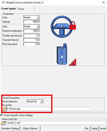

図 2.Event Editorのダイアログでは、Road SelectionでRoad Fileを選択します。
図 3.

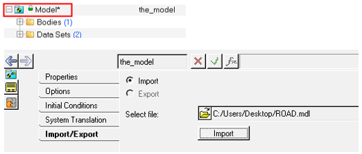

- Modelを選択し、Import/Exportオプションを使用して路面パッケージの.mdlをシステムとしてインポートします。
図 4.路面のグラフィックス情報を保存した.h3dを含む路面グラフィックシステムが作成されます。
図 5.

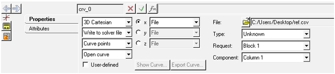

- MotionViewのイベントで路面のセンターラインを使用するには、3D Cartesian 曲線エンティティを作成して、パッケージから.csvファイルを選択します。

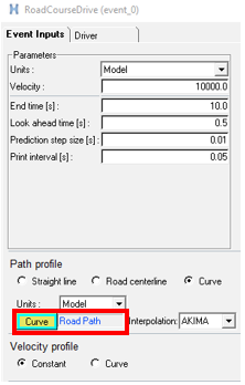

図 6. - RoadCourseDriveイベントで、作成した曲線をPath profileのCurveオプションで選択します。
図 7.
