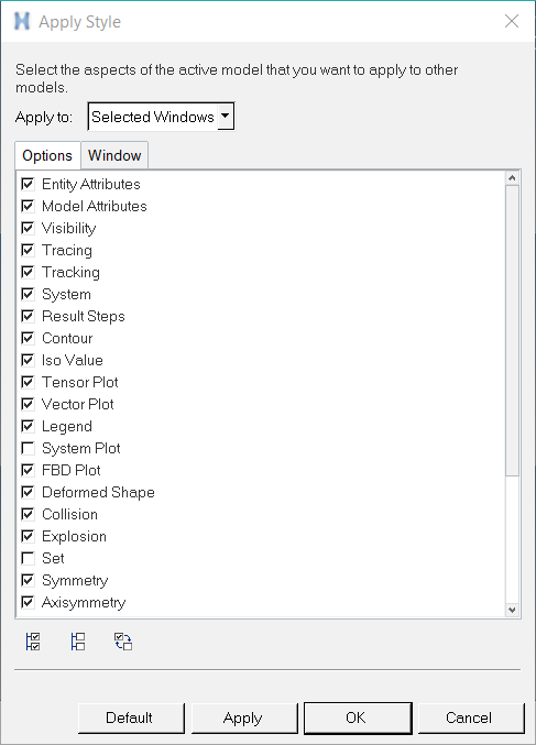

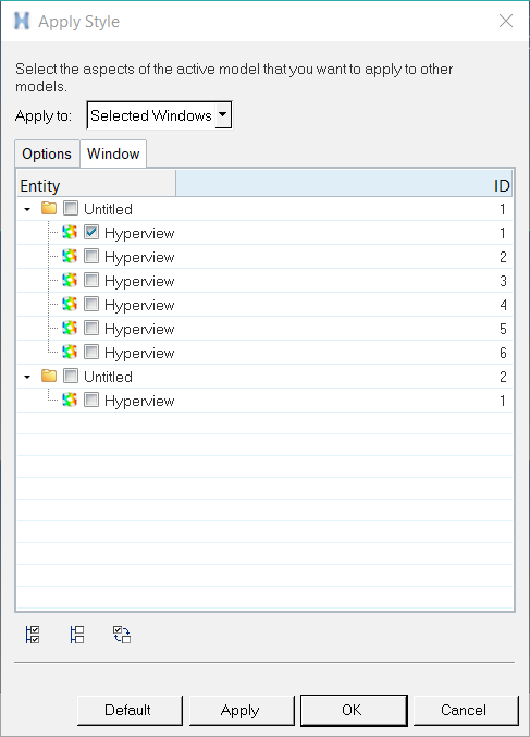

Apply Styleダイアログでは、現在のウィンドウ内のアクティブモデルの表示属性を選択し、現在のウィンドウ、現在のページ、すべてのページ、またはセッション内で選択されたHyperViewウィンドウ上のすべてのモデルに適用することができます。
図 1. Apply Styleダイアログ - Options
図 2. Apply Styleダイアログ - Window
- All
- ダイアログ内のすべての属性を選択します。
- None
- 現在選択されているすべての属性をオフにします。
- Reverse
- 各オプションの選択を反転させます。例えば、選択されているチェックボックスからは、チェックマークを外して選択解除します。
- Default
- デフォルトの属性と、現在のページについてすべてのウィンドウを選択します(Selected Windowsオプションが選択されている場合)。
- Apply
- 選択されたオプションを現在のページ、すべてのページ、または選択されたウィンドウ(ユーザーが選択したほう)に適用します。
- OK
- 選択されたオプションを現在のページ、すべてのページ、または選択されたウィンドウ(ユーザーが選択したほう)に適用し、ダイアログを閉じます。
- Cancel
- ダイアログを閉じます。
Apply Styleオプションの使用時、HyperViewは、選択されたスタイルをウィンドウまたはページ内に読み込まれている他のモデルに設定しようと試みます。コンポーネントの属性を適用する際、特定のIDを持ったコンポーネントがいずれのモデルにも存在しない場合、動作はなにも行われません。
- コンポーネントの操作はIDがベース。
- 結果の適用時、あるデータタイプが他のモデル/結果内に存在しない場合、何の動作も行われません。
- セット(グループ)の適用時、他のモデルが既にグループを含んでいる場合、それらのグループは削除されます。
- 他のモデル内に存在するセット(グループ)(すなわち同じラベルをもつもの)を追加する際、グループの中身は更新されます。
- 座標系を適用する際は、ユーザー定義座標系のみが適用されます(モデルファイル内の他のすべての座標系は無視されます)。
- 切断面を適用する際、適用先ウィンドウ内の既存の断面はすべて削除されます。
- Boundary Geometryオプションを選択すると、特徴線、エッジライン、および透明度が選択されたターゲット(現在のページまたはすべてのページ)に適用されます。
- Result stepsオプションがアクティブである場合、ApplyまたはOKをクリックすることによって、現在のサブケースおよびシミュレーションステップが選択されたターゲット(Current PageまたはAll Pages)に適用されます。
