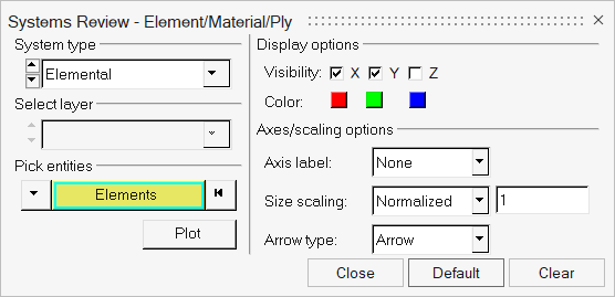

Systems Reviewダイアログ
Systems Reviewダイアログは、様々な要素座標系(1次元、2次元、または3次元)と材料およびプライ座標系の方向をレビューするために使用されます。
ToolsメニューからSystems Reviewを選択します。
図 1. Systems Review - Element/Material/Plyダイアログ
ダイアログでは、様々なオプションを使用して、モデリングウィンドウ内の座標系の表示および可視化を制御できます。
