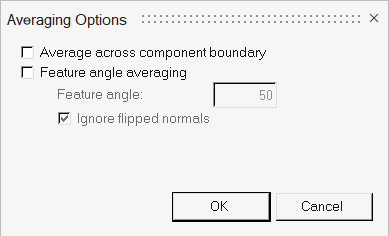

Averaging Options
平均化オプションでは、結果の平均化を、同じフィーチャー角度または面によってバインドされると考えられる要素グループのみに限定することができます。
図 1.
- Average across component boundary
- コンポーネントの境界を越えた節点平均化を可能にします。共有される節点への寄与は、その節点に関連付けされている各コンポーネントに由来し、一方、その他のすべての平均化の原理はそのまま留まります。
- Feature angle averaging
- このオプションをアクティブ化すると、Feature angle値を指定することによって、要素が同じフィーチャーの一部と見なされるように閾値を指定できます。法線の角度が閾値以下であるすべての隣接要素が平均化されます。このコンターの出力は常にコーナーベースのデータです(要素中心の値ではありません)。フィーチャー角度の平均値計算の例を以下に示します:

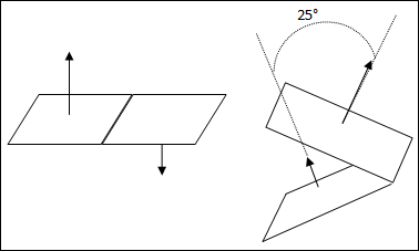

- Ignore flipped normals
- このオプションはデフォルトでチェックマークが入っており(フィーチャーベースの平均化の場合)、モデル化の相違はすべて無視できます。 次の図と説明について考えてみます。ここには、モデルセットアップの相違により法線が反転している2つの隣接要素が示されています:
図 4.上記の例で、平均化のためのフィーチャー角度閾値は30度に設定されています。左側の図では、隣接する要素の法線間の角度はほぼ180度であり、閾値30度の条件を満たしません。右側の図では、法線間の角度は30度未満であり、フィーチャー角度の閾値の条件が満たされています。しかし、これはモデル化の相違で、左側の図の要素は値の平均化が可能で、右側の図の要素は平均化できないことも考えられます。このためには、Ignore flipped normalsオプションをアクティブにします。

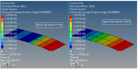

隣接する要素の法線間の角度を厳守する場合は、このオプションのチェックマークを外します。
下の図に示す例をご参照ください:
図 5.
