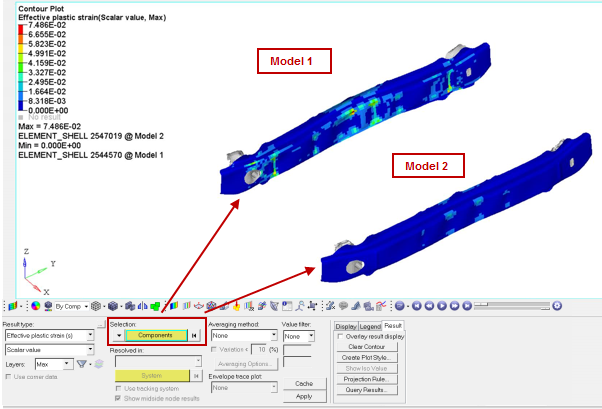

HyperViewでは、オーバーレイされた複数のモデル群のプロット(コンター、アイソサーフェス、ベクトルまたはテンソル)を作成することが可能です。
図 1. 複数モデルのコンタープロッティングを示す例

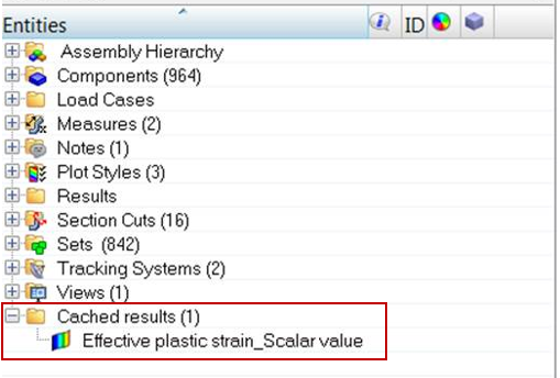

パネルまたはブラウザから結果のキャッシュを生成する場合、結果のプロットに加わっている各モデルについてキャッシュが生成され、ブラウザ内で各モデルについて別々にリストされます。HyperViewは内部的に、関連するキャッシュエンティティの記録を保持します。保存されているキャッシュがパネルまたはブラウザから削除されると、各モデルについてブラウザリストからも消去されます。
図 2. キャッシュされた結果が表示されているResultsブラウザ- オーバーレイされたモデルがコンタープロットに加わっていない場合、そのモデルについてキャッシュエンティティは生成されません。
- コンターがプロットされ、いくつかのモデルを跨いでキャッシュされ、それらのモデルの1つまたはいくつかが後に削除されると、キャッシュエンティティは、削除されなかったモデル上に残されます。

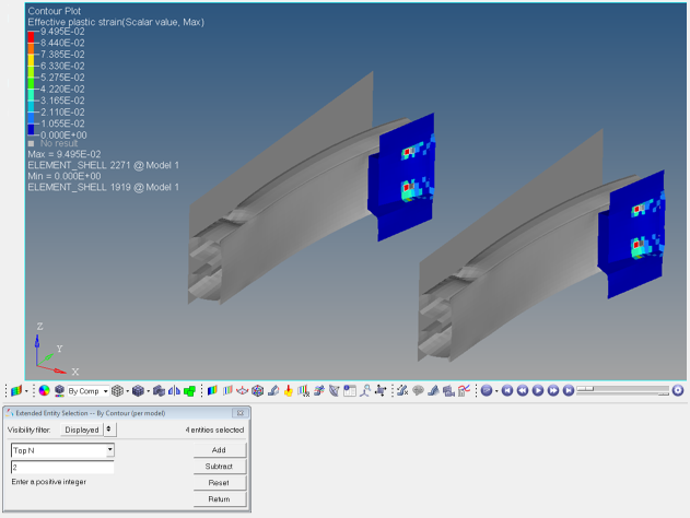

- コンターオプションによる拡張選択
オーバーレイされたモデルについて、この選択法はモデル毎をベースとして機能します。例えば、拡張エンティティ選択 -- By Contourを使って要素を選択し、N=2であるTop Nを検索したい場合、HyperViewは4つのエンティティ(各モデルについて2つずつ)を選択します。
