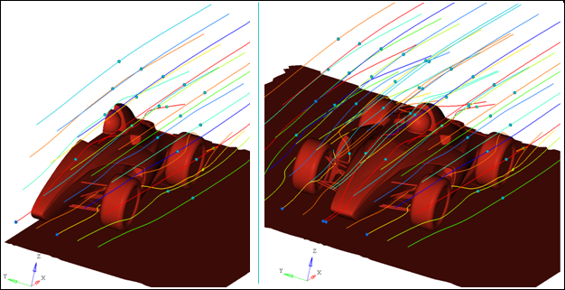

図 1. ストリームラインと粒子トレーシングを含んだスポーツカーの1/2モデル(左)とその鏡映(右)の例

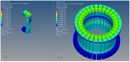

![]() 図 6. 36回の円形コピーで1つのコンポーネントの対称性を可視化した例 |

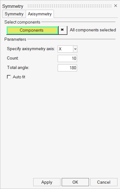

Axisymmetryタブ
図 7.
| Select components | 通常、モデル全体がスイープされますが、コンポーネントの選択により、可視化モードを特定のコンポーネントのみに適用するという柔軟性が与えられます。 | |
| Components |
Components入力コレクターと拡張エンティティ選択メニューを使って、スイープしたいモデルのコンポーネントを選択または変更します。選択が行われていない場合、デフォルトで、モデルの全コンポーネントが使用されます。エンティティ選択の詳細については、入力コレクターを用いたエンティティの選択をご参照ください。 また、モデルのディスプレイ上をクリック、またはクィックウィンドウ選択を使って、画面からコンポーネントを直接ピックすることも可能です。 その時点で選択されているコンポーネントは、入力コレクターの右側に表示されます。 |
| Parameters | 軸対称コンポーネントから3次元形状を生成するためのパラメータを指定します。 | |
| Specify axisymmetry axis | モデルの軸対象の軸を指定します。コンポーネントはこの軸周りにスイープされ、3次元形状が可視化用として生成されます。 | |
| Count | 3次元形状が分割されるスライスの数を指定します。デフォルトの値は10です。 | |
| Total angle | 軸周りのスイープの角度を指定します。デフォルトの値は180度です。正または負の値の入力が可能で、符号は回転の方向を決定します。 | |
| Apply | 軸対称性に設定 / 変更を適用します。 | |
| OK | 設定 / 変更を適用し、Symmetryダイアログを終了します。 | |
| Cancel | 設定 / 変更を破棄してダイアログを終了します。 | |
