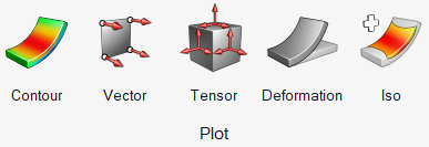

結果は、Plotリボンにある対応するツールを使用して、コンター、ベクトル、テンソル、変形、およびアイソの各プロットの形式で可視化できます。
図 1.
これらの各ツールによって開かれるガイドバーを使用して、特定タイプのプロットを表示するために必要な手順を実行できます。

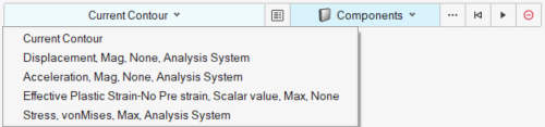

    コンターガイドバーが開きます。
  2. コンター表示する定義をリストから選択します。
    図 3.
    Current Contourのアイテムとリスト内の他の定義の違いについては、“現在のプロットと定義”をご参照ください。

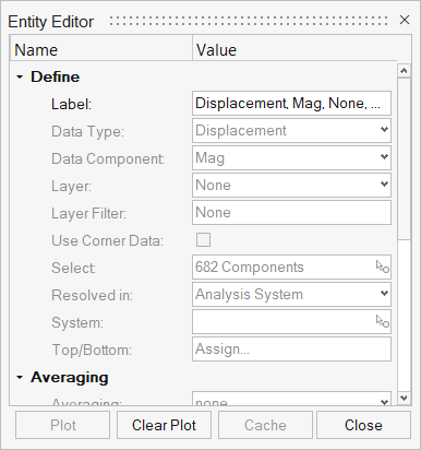

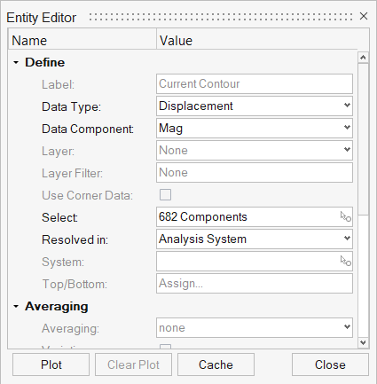

  3. オプション: View/Editボタンをクリックして、選択した定義の詳細を表示します。
    現在のコンターの場合は、定義を編集できます。
    他の定義については、それらの定義がすでにキャッシュされている場合、ラベルのみを変更でき、残りの欄は編集できません。
    このダイアログの下部には、Plot/Clear Plot/Cacheというボタンもあります。
    図 4.

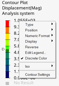

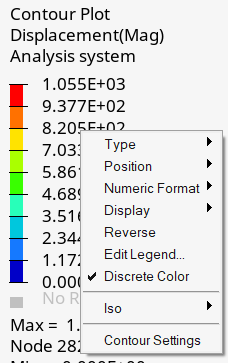

  6. プロットと共に、凡例が画面に表示されます。凡例を右クリックしてコンテキストメニューにアクセスし、凡例やコンターの表示設定を更新するためのオプションを使用できます。
    図 5.

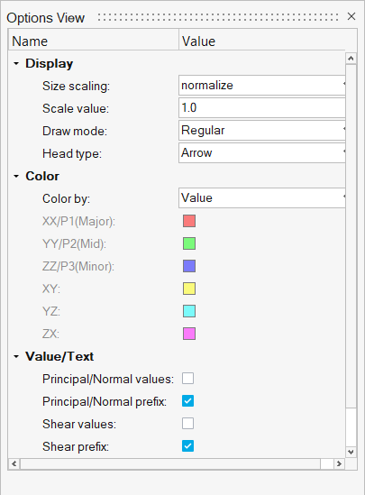

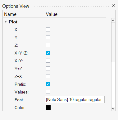

    ガイドバーの左側にあるOptionsボタンをクリックして、いくつかのベクトルプロット表示オプションを事前に設定することもできます。
    図 8.

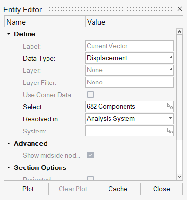

    現在のベクトルの場合は、定義を編集できます。

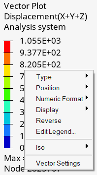

  6. プロットと共に、凡例が画面に表示されます。凡例を右クリックしてコンテキストメニューにアクセスし、凡例やベクトルの表示設定を更新するためのオプションを使用できます。
    図 10.

    ガイドバーの左側にあるOptionsボタンをクリックして、いくつかのテンソルプロット表示オプションを事前に設定することもできます。

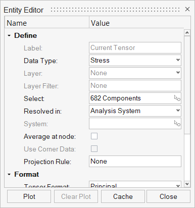

    現在のテンソルの場合は、定義を編集できます。
    図 14.

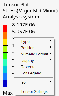

  5. Plotボタンをクリックして、選択した定義のテンソルプロットを表示します。
  6. プロットと共に、凡例が画面に表示されます。凡例を右クリックしてコンテキストメニューにアクセスし、凡例やテンソルの表示設定を更新するためのオプションを使用できます。

    ガイドバーの左側にあるOptionsボタンをクリックして、いくつかのアイソプロット表示オプションを事前に設定することもできます。

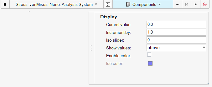

  6. 一致するコンタープロットがある場合は、凡例に表示されるスライダーを使用して、アイソプロットの表示を制御できます。凡例を右クリックして表示されるコンテキストメニューから、追加のアイソオプションを使用することもできます。
    図 19.
    コンタープロットが存在しないかアイソプロットと一致しない場合は、アイソプロットの表示を制御するためのマイクロダイアログが表示されます。
    図 20.

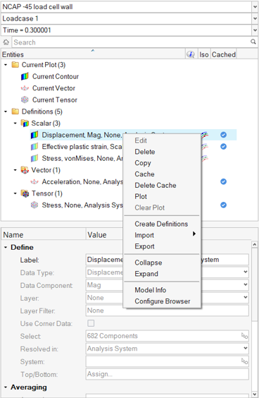

ブラウザのResultsフォルダーには、使用可能なすべての定義がリストされ、アイコンまたは右クリックして表示されるコンテキストメニューを使用して、任意の定義のプロットまたはプロットのクリアを実行できます。追加のコンテキストメニューオプションとして、Cache/Delete Cache/Delete a definitionなども使用できます。

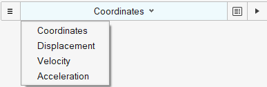

  2. 変形タイプ(アニメーションソース)として使用する結果タイプを選択します。
    注:
    • 一部の衝突ソルバー(LS-DYNARadiossなど)の場合、アニメーションデータは座標形式で使用でき、これがデフォルトのデータタイプとして使用されます。パフォーマンスを高めるために、これを使用することをお勧めします。
    • 変形データは永続的にキャッシュされないため、タイプが変更されて再プロットされると、古いデータは破棄され、新しいデータがファイルから読み込まれます。

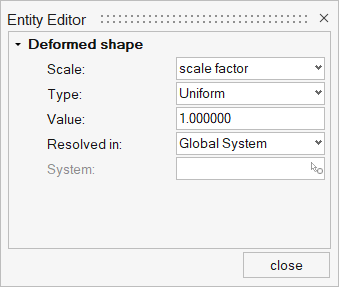

  3. View/Editボタンをクリックして、変形形状パラメータを表示および設定します。
    図 24.

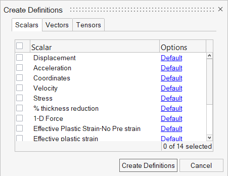

このダイアログでは、複数のデータタイプにわたる複数の定義を同時に作成できます。
図 25.
ファイル内の結果は、Scalars、VectorsおよびTensorsタブにグループ化されます。Options列では、必要なサブタイプをさらに細かく選択できます(データコンポーネント、データ層、対応する座標系など)。各結果について、デフォルトのオプションセットが選択されています(例えば、変位の場合は、解析座標系内に変位量の定義が自動的に作成され、応力はデフォルトでvonMisesに設定されます)。
Create Definitionsダイアログで"default"の設定を変更することにより、複数の定義を選択して作成、編集することが可能です。
注: 作成された定義を削除するには、それらの定義をブラウザ内で選択し、右クリックしてコンテキストメニューからDeleteを選択します。
このダイアログを使うメリットの1つは、特定のデータタイプの複数の定義をユーザーが素早く作成できる点にあります。たとえば下の図では、3つのComponents、2つのLayer、そして2つのResolvedIn SystemsがData typeの下で選択されています。これは、タイプStressの12個の定義を1つのステップで作成します。

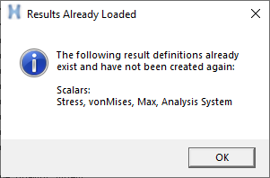

注: Create Definitionsダイアログは、同じ属性を有する定義が既に存在しないかをチェックすることによって、重複した定義が作成されるのを阻止します。

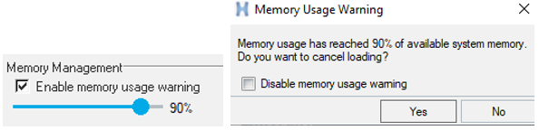

メモリの監視は、HyperView - MultiCoreプロファイルでのみ使用することのできる便利な機能です。これはデフォルトで有効になっており、Preferences > Optionsダイアログにアクセスし、Performanceタブをクリックして、該当するチェックボックスをオフにすることで無効にできます。
有効になっている場合、任意のHyperViewアプリケーションがデータを読み込んでいる際に、このツールはシステムの全メモリ(RAM)使用量を監視します。設定されたしきい値に使用量が達すると、警告のダイアログが現れ、読み込みをキャンセルしたいか尋ねられます。
図 27.
注: Disable memory usage warningボックスを選択せずに、Noを選択した場合は、このツールによって引き続きメモリ使用量が監視され、使用量が約5%増大すると、このダイアログが表示されます。
メモリの使用量が100%に達すると、オペレーティングシステムでスワッピングが開始され、その結果としてシステムが低速になります。したがって、最適なしきい値で監視を継続することが推奨されます。
