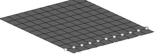

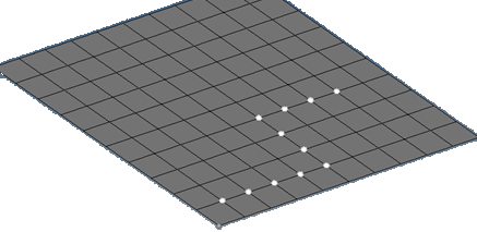

図 1. 形状サーフェスエッジ / ラインのリストを選択可能
図 2. 節点のリストを順序正しく選択可能 - 節点またはラインの選択順序に基づいて、セグメントの合計長を計算するために使用されるエッジが形成されます。荷重が適用される座標系(全体座標系またはユーザー定義座標系)を選択します。

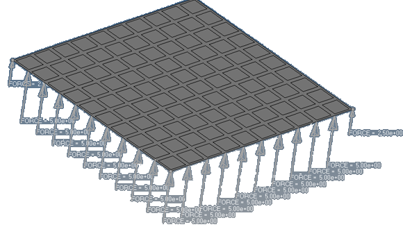

図 3. . 合計荷重は、要素エッジの長さと要素の次数に基づいて節点力に分散される。荷重の総和は、合計適用荷重と一致する必要がある。

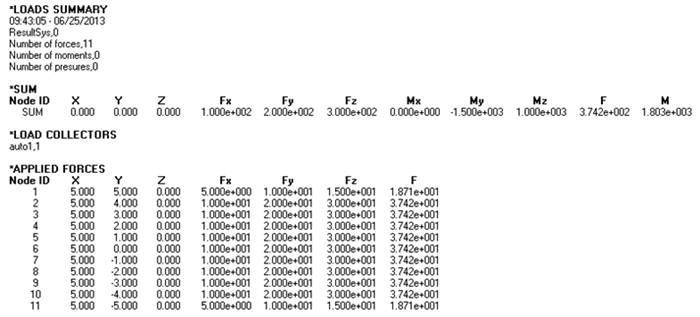

荷重の確認
図 4.
パスに基づいた節点上の合計荷重
