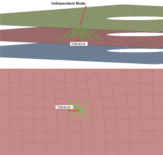

RBE3を使用したコンポーネントの接合
構造接続用のRBE3の作成。
  1. コネクターリボンの ツールグループから、RBE3ツールをクリックします。
    図 1.
  2. オプション: ガイドバーをクリックし、トレランスを調整します。
  3. 独立節点を選択します。
  4. ガイドバーから、Componentsをクリックし、独立節点を接合するコンポーネントを選択します。
  5. Createをクリックします。
    図 2.

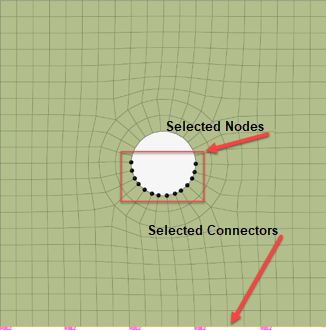

コネクターへの節点とポイントのインプリント
節点やポイントを重要ポイントとしてコネクタにインプリントします。
  1. コネクターリボンの ツールグループから、Imprintツールをクリックします。
    図 3.
  2. ガイドバーをクリックし、トレランスを調整します。
    ポイント/節点のコネクターへの投影時のトレランスは、最も遠い節点からコネクターまでの距離がトレランスより小さくなるように十分に大きくする必要があります。
  3. ドロップダウンメニューから、NodesまたはPoints を選択して、モデル上の節点またはポイントを選択します。
  4. ガイドバーから、Connectorsをクリックし、コネクターを選択します。
    図 4.
  5. ガイドバーImprintをクリックします。
