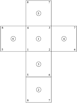

ヘキサ要素
3D ヘキサ要素。
- Hex8
- Configuration 208 - 8節点 3D (1次要素)ヘキサ要素。
図 1. - Hex20
