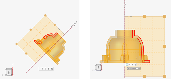

  5. オプション: マクロダイアログのオプションを使用して、軸とモデルの向きを決めます。
    グローバル軸に合わせるには、XYZをクリックします。ターゲットモデルの向きをベクトルツールを使用する場合は、をクリックしします。
    注: これらのオプションを使用すると、軸を変更するだけでなく、モデル全体に対してグローバル変換を行うことができます。
    • 図 2では、オリジナルのモデルの向きはランダムとなります。
    • 前述したように、パート中心に沿った軸を選択することができます。
    • グローバルX軸に整列するには、4*4の行列を用いたグローバル変換を行い、元の軸位置を目的の軸に一致させるように変換します。
    図 2.

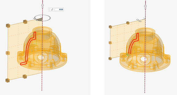

  6. プライマリの断面を目的の位置に配置し、リサイズします。
    回転マニピュレーターを使用して、プライマリの断面を任意の位置に配置し、プライマリのリプリゼンテーションを定義します(ユーザーサーフェスでは使用できません)。
    オプションで、平面ハンドルを使って切断面の大きさを小さくすることができます。
    図 3.

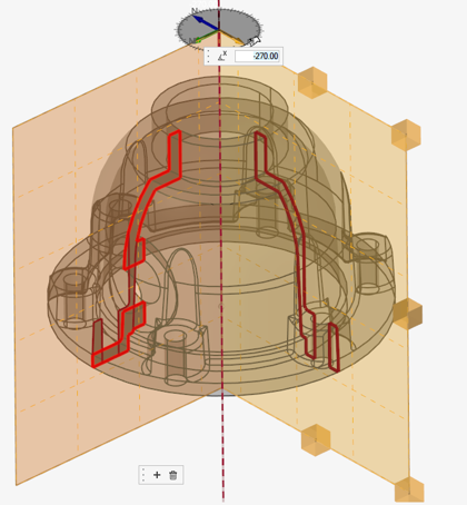

    Add Cross Sections Cross Sectionセレクターがアクティブな状態で、をクリックし、二次断面エンティティを追加します。回転マニピュレーターとダイナミックプレビューを使用して、目的の位置に配置します。
    複数の二次断面を順次追加することが可能です。
    図 4.

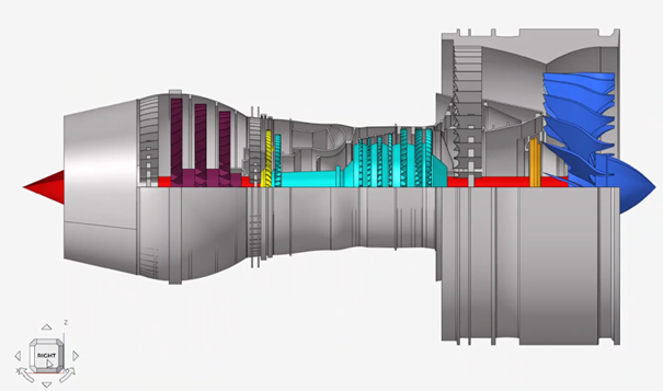

    Imprint Solids 軸対称サーフェスを表すアセンブリには、周期的に分布するソリッドの集合体が含まれる場合があります(例えば、 図 5のターボのブレードなど)。この場合、元の周期的なソリッドは、軸対称エンティティ作成時のソリッド選択の一部である必要はありません。
    図 5.
    その代わりに、そのようなソリッドの1つのインスタンスを選択し、インプリントすることができます。
    ソリッド選択後、インスタンス数(def 1)、つまり360°の範囲での繰り返し回数を定義するためにマクロダイアログが開かれます。メインサーフェスに投影された軸を中心にボディがスイープされます。サーフェスレベルで、ボリューム低減を考慮した追加パラメーターが保存されます。
