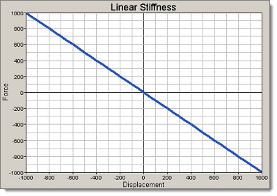

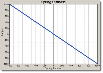

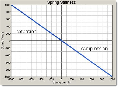

- スプリングダンパ - コイルスプリング - 剛性
- 式の中で独立変数にマイナス記号を使用していないことを確認します。
次のカーブと同じ傾向を持つ特性曲線を設定します。

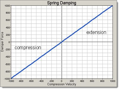

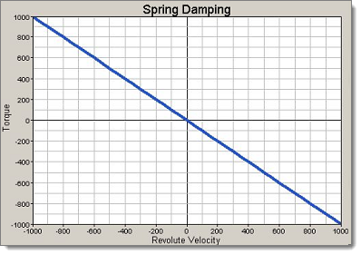

図 2. - スプリングダンパ - コイルスプリング - 減衰
- 式の中で独立変数にマイナス記号を使用していないことを確認します。MotionViewでは、ソルバーに依存しないモデルで要求される‘{sd_.VR}’ではなく、‘-{sd_.VR}’のようにマイナス記号を使用した独立変数がデフォルトで書き込まれます。

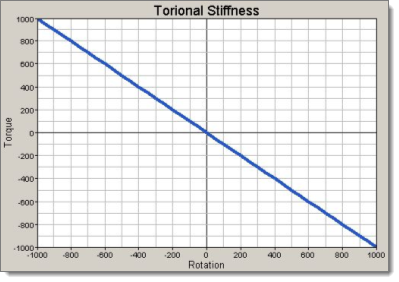

図 4. - スプリングダンパ - トーションスプリング - 剛性
- 式の中で独立変数にマイナス記号を使用していないことを確認します。MotionViewでは、ソルバーに依存しないモデルで要求される‘{sd_.AZ}’ではなく、‘-{sd_.AZ}’のようにマイナス記号を使用した独立変数がデフォルトで書き込まれます。

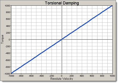

図 6. - スプリングダンパ - トーションスプリング - 減衰
- 式の中で独立変数にマイナス記号を使用していないことを確認します。MotionViewでは、ソルバーに依存しないモデルで要求される‘{sd_.WZ}’ではなく、‘-{sd_.WZ}’のようにマイナス記号を使用した独立変数がデフォルトで書き込まれます。

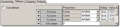

図 8. - ブッシュ要素 - 並進特性 - 剛性
- 式の中で独立変数にマイナス記号を使用していないことを確認します。MotionViewでは、ソルバーに依存しないモデルで要求される‘{bsh _.DX}’ではなく、‘-{bsh_.DX}’のようにマイナス記号を使用した独立変数がデフォルトで書き込まれます。

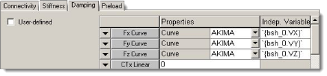

- ブッシュ要素 - 並進特性 - 減衰
- 式の中で独立変数にマイナス記号を使用していないことを確認します。MotionViewでは、ソルバーに依存しないモデルで要求される‘{bsh_.VX}’ではなく、‘-{bsh_.VX}’のようにマイナス記号を使用した独立変数がデフォルトで書き込まれます。

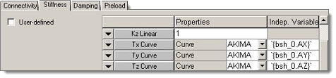

- ブッシュ要素 - 回転特性 - 剛性
- 式の中で独立変数にマイナス記号を使用していないことを確認します。MotionViewでは、ソルバーに依存しないモデルで要求される‘{bsh_.AX}’ではなく、‘-{bsh_.AX}’のようにマイナス記号を使用した独立変数がデフォルトで書き込まれます。

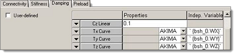

- ブッシュ要素 - 回転特性 - 減衰
- 式の中で独立変数にマイナス記号を使用していないことを確認します。MotionViewでは、ソルバーに依存しないモデルで要求される‘{bsh_.WX}’ではなく、‘-{bsh_.WX}’のようにマイナス記号を使用した独立変数がデフォルトで書き込まれます。
