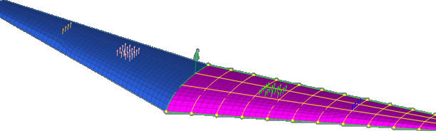

図 2. 荷重と共に変換された要素

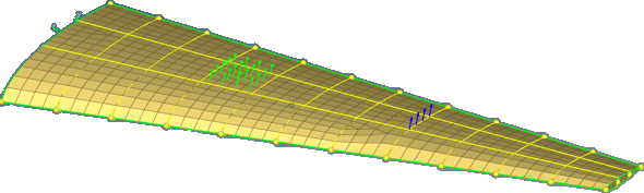

図 3. 新規荷重コレクターへの荷重の作成と共に反転された翼
