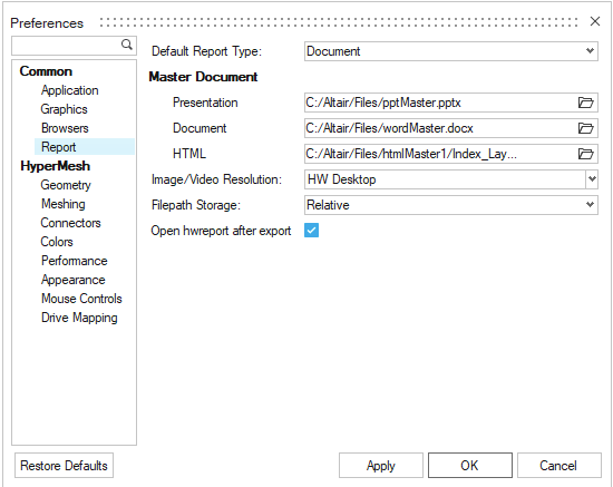

FileメニューからPreferencesを選択します。
図 1. - CommonセクションからReportを選択します。
- オプション: Default Report Typeを選択します。
- Master Documentセクションで、wordMaster.docxをブラウズして選択します。

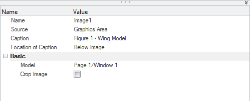

エンティティエディターで、画像エンティティのプロパティを定義します。
- 画像をImage 1と名付けます。
- SourceをGraphics Areaに設定します。
- 画像のキャプションをFigure 1 - Wing Modelに変更します。
- キャプションの位置はデフォルトのままにします。
- ModelをPage 1/Window 1に設定します。

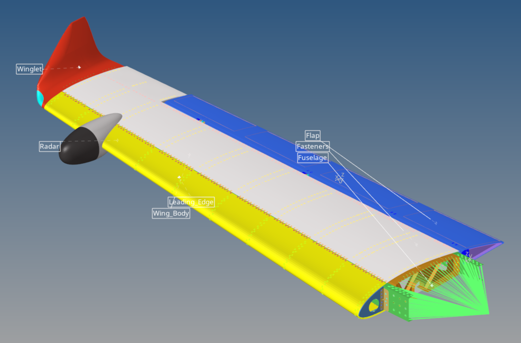

図 2. -

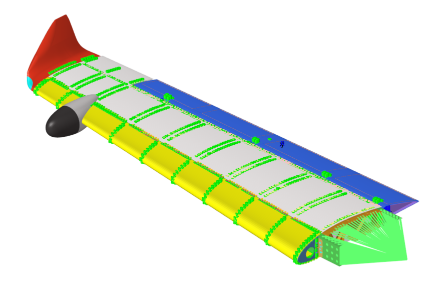

Image 1を右クリックし、Runをクリックします。
画像エンティティが実行、更新され、図 3に示すように、HyperWorks Desktopウィンドウからキャプチャーされます。
図 3. -

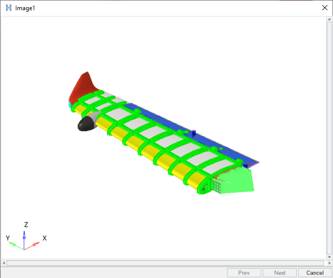

画像エンティティの出力を確認します。
をクリックしてImage 1をプレビューします。
画像プレビューウィンドウが開き、キャプチャーされた画像が図 4のように表示されます。
図 4. - Cancelをクリックしてプレビューを閉じます。

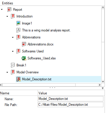

Model Overviewチャプターを選択し、Add ItemグループからText
Fileをクリックします。
Textファイルエンティティが、レポートツリーのModel Overviewの下に追加されます。
エンティティエディターを使って、Textファイルエンティティのドキュメントを選択します。
- File Pathをクリックします。
をクリックします。
ブラウズしてModel_Description.txtファイルを選択します。

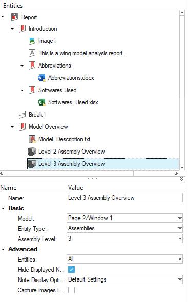

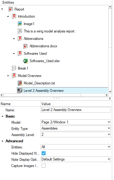

Model Overviewチャプターを選択し、Reportリボンから Add Modules > Model Info > Entity Overviewをクリックします。
Entity Overviewモジュールが、レポートツリーのModel Overviewの下に追加されます。
エンティティエディターを使って、Entity Overviewモジュールのプロパティを定義します。
- モジュールをLevel 2 Assembly Overviewと名付けます。
- ModelをPage 2/Window 1に設定します。
- Entity Typeを Assembliesに設定します。
- Assembly Levelを2に設定します。
- 画像の出力をレポートツリーに追加します。

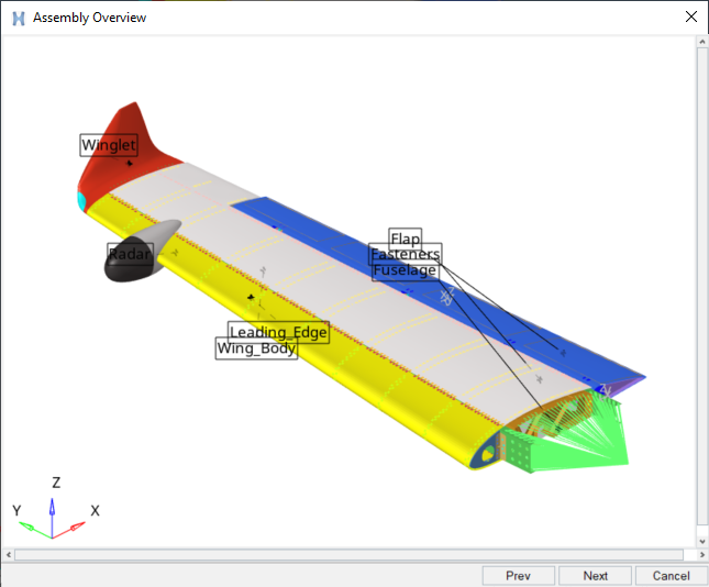

画像の出力を確認します。
をクリックします。
画像プレビューウィンドウが開き、キャプチャーされた画像の出力が図 9のように表示されます。
図 9. - Cancelをクリックしてプレビューを閉じます。
手順5から7までを繰り返してLevel 3 Assembly Overviewモジュールを作成し、画像の出力をレポートツリーに追加します。
図 10. -

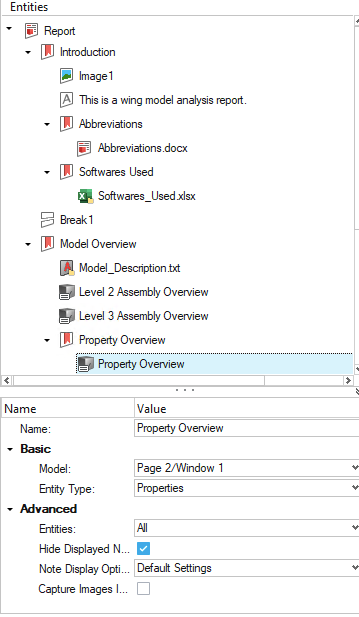

新規チャプターが、レポートツリーのModel Overviewの下に追加されます。 - チャプターをProperty Overviewと名付けます。
Property Overviewチャプターを選択し、Reportリボンから Add Modules > Model Info > Entity Overviewをクリックします。
レポートツリーのProperty Overviewの下に、Entity Overviewモジュールが追加されます。
- モジュールをProperty Overviewと名付けます。
- Entity Typeを Propertiesに設定します。

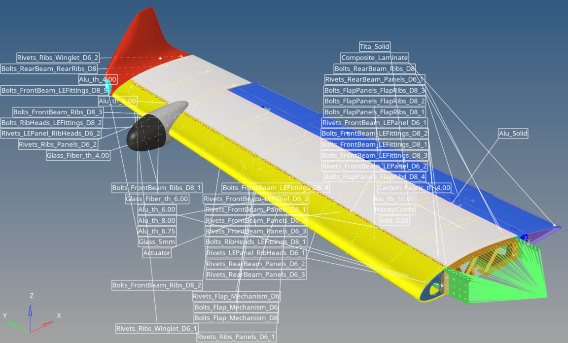

Property Overview - HyperView - Model Overviewダイアログが開きます。
図 11. -
グラフィックス領域に注釈が作成されたことを確認し、ダイアログでCapture Imageをクリックします。
画像が注釈と共にキャプチャーされます。
図 12. -
をクリックし、Property Overview - HyperView - Model Overviewダイアログを閉じます。
図 13のように画像の出力がレポートツリーに追加されます。

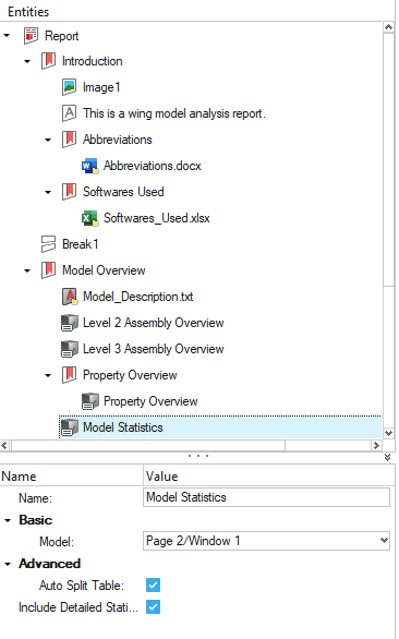

Model Overviewチャプターを選択し、Reportリボンから Add Modules > Model Info > Model Statisticsをクリックします。
Model Statisticsモジュールが、レポートツリーのModel Overviewの下に追加されます。
- エンティティエディターで、Model StatisticsモジュールのModelをPage 2/Window 1に設定します。
モデルの統計データをレポートツリーに追加します。
- Model Statisticsを右クリックし、Runを選択します。
- 手順8を繰り返し、モデルの統計データの出力をプレビューします。

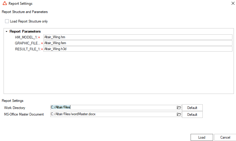

Report Settingsダイアログが開きます。
- Documentレポートの作成で使用されたものと同じモデルおよび結果ファイルを用いることにより、レポートセッションに使用すべきパラメータを定義します。
Reporting DirectoryおよびDocument/Presentation Master Documentのパスが正しいことを確認します。
図 18. -
Loadをクリックします。
