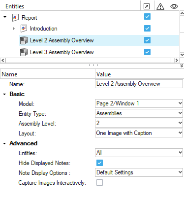

  2. エンティティエディターを使って、Entity Overviewモジュールのプロパティを定義します。
    1. モジュールをLevel 2 Assembly Overviewと名付けます。
    2. ModelをPage 2/Window 1に設定します。
    3. Entity Typeを Assembliesに設定します。
    4. Assembly Levelを2に設定します。
    5. LayoutオプションをOne Image with Captionに設定します。

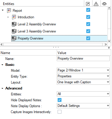

    1. モジュールをProperty Overviewと名付けます。
    3. Entity Typeを Propertiesに設定します。
  3. Property Overviewモジュールを選択し、Runをクリックします。

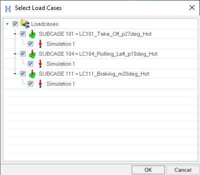

    8. Property EditorからLoadcaseをクリックし、multiple選択します。
      Select Load Casesダイアログが開きます。
    9. パネルに表示されている荷重ケースを選択し、OKをクリックします。

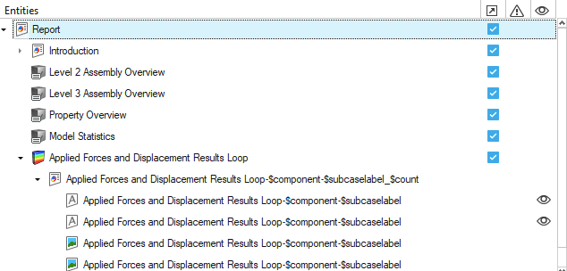

    必要な画像と結果のテーブルは、図 5のとおり、レポートツリーのApplied Forces and Displacement Results Loopの下に追加されます。

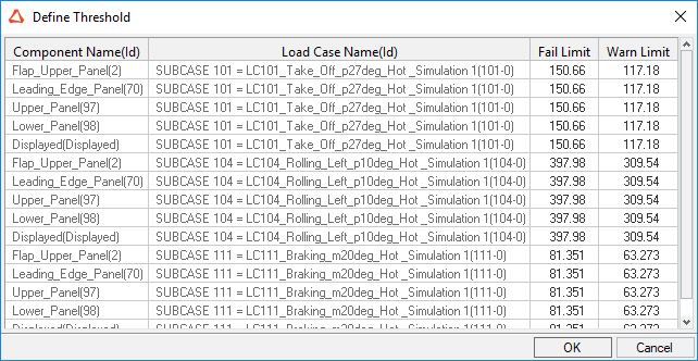

    4. Advancedの下にある Thresholds > Defineをクリックします。
      Define Thresholdダイアログが開きます。
    5. デフォルトのFailおよびWarn Limitの値を使用します。
      図 6.
    6. OKをクリックして値を確認し、しきい値の定義を完了します。
      Thresholds欄には、図 7に示すように、緑色のチェックマークが表示されます。

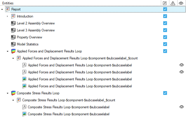

  1. Reportレベルで右クリックし、Expand Allを選択します。
    これで、レポートツリー内のすべての子レベルが展開されます。ツリー構造により、Presentationレポートとしてエクスポートされるレポートのコンテンツを知ることができます。
