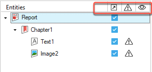

ツールバー
レポートブラウザのツールバーでは、以下の操作が可能です。

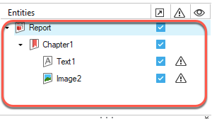

ツリー領域
レポートツリー領域では、項目を追加して、レポートツリー構造を作成することができます。

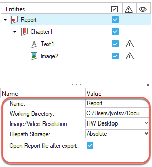

エンティティエディター
Reportでは、各エンティティは関連付けされたプロパティ群を有し、それらは直接または間接的に入力を定義します。これらのプロパティは、レポートタブのエンティティエディターからアクセスすることができます。
図 3.
Filepath Storage
ファイルパス情報の格納タイプを選択します。
指定できるオプションは次のとおりです:
Absolute
レポートレベルで選択した場合、ファイルパスがある場合は、すべてのアイテムまたはモジュールに絶対パスが表示されます。
Relative
レポートレベルで選択した場合、アイテムまたはモジュール内のすべてのパスは、作業ディレクトリからの相対パスで表示されます。

Open Report file are export
エクスポート後にレポートファイルを開くオプションを選択します。
