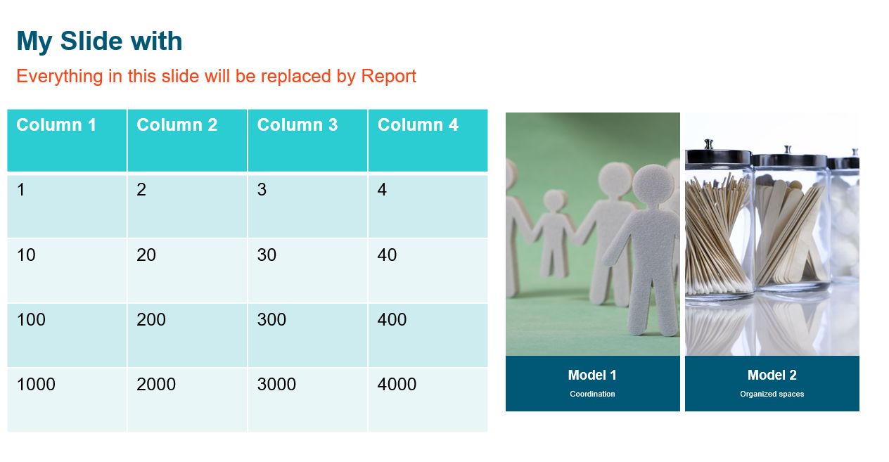

- Slides with Existing Content - 既存のコンテンツを持つスライドをベースとしたPresentation Layoutテンプレートには、サンプル画像、テキスト、およびテーブルデータが存在する必要があります。このサンプルデータは後ほど、レポートのエクスポート時に置き換えられます。このスライドをレポート内で使用すると、レポートをエクスポートする際に、同じ画像、テキスト、テーブルが実際のレポート内容に置き換えられます。以下のサンプルでは、5つのテキストボックス、2つの画像、1つの表がレポート構造に読み込まれ、エクスポート時に新しいレポートコンテンツに置き換えられます。
図 1. - Slides with Generic Placeholders - 画像、テキスト、テーブルのプレースホルダーの一般的なプレースホルダー。これにより、Google DocsやLibreOfficeなどのオープンソースアプリケーションでPresentationレポートを開くことができます。
