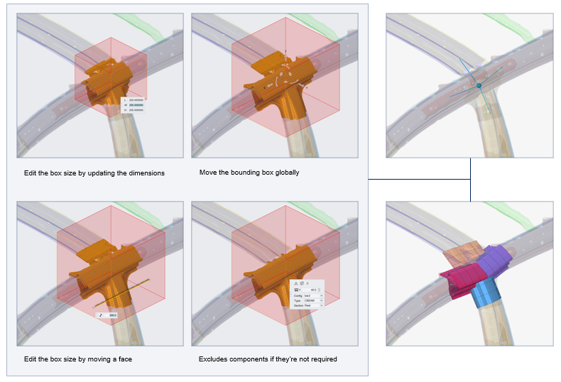

  4. ボックスサイズは次の方法で編集します:
    • マクロダイアログをクリックすると、ボックスをグローバルに移動できます。
    • マクロダイアログをクリックすると、ボックスの寸法を更新できます。フェイスをクリックして、その矢印をドラッグするか、正確な値を入力します。
    図 4.

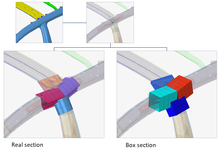

  5. メンバージョイントをメッシュする場合は、マクロダイアログドロップダウンでパラメータを設定します。
    これにより、ジョイントの足に1Dメッシュが自動作成され、ビーム断面が適用されます。

ビーム断面のメンバージョイントへの割り当て
ビーム断面なしでメンバージョイントを作成した場合、またはビーム断面を変更する必要がある場合は、Assignツールを使用します。
  1. SkeletonリボンのJoint Boxツールグループで、Assignツールをクリックします。
    図 6.
  2. メンバージョイントを選択します。
  3. 割り当てるビーム断面を選択します。
