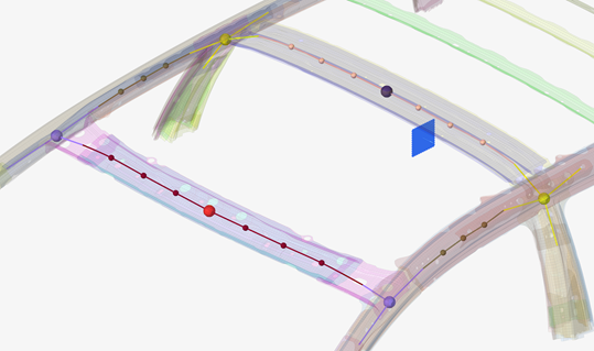

SkeletonリボンでMember Panelsツールをクリックします。
図 1. -

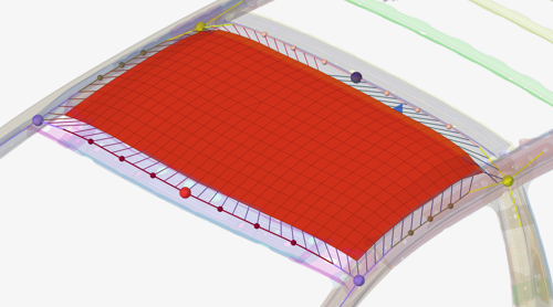

パネルは、次の2つの方法のいずれかで作成します。
オプション 説明 自動 閉じたループを形成する3つ以上のメンバーを選択します。
図 2.既存のパートを使用 Use Existingをチェックしてから、パネルとして考慮するコンポーネントまたは要素を選択します。 どちらの場合も、パネルがスプリング要素を介してメンバーおよびジョイントに結合されます。 -
