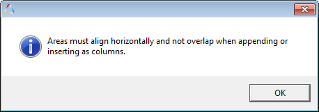

列の挿入のためにテーブルから1つのエリアを選択すると、選択されたエリアの上と下の全てのセルが統合されたセルになります。すなわち、それらの上下の新しい列が収まるよう水平に展開されます。

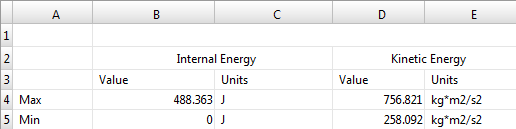

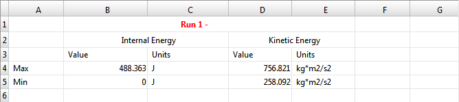

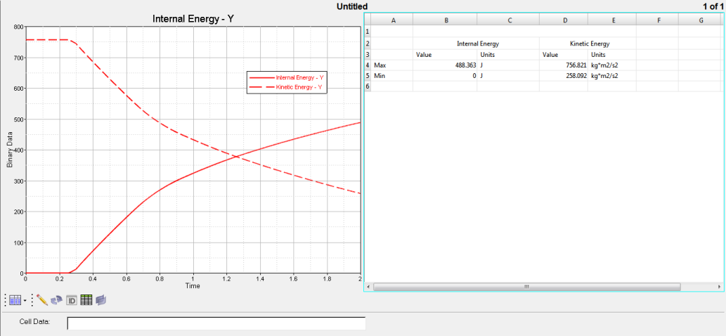

図 2. TableViewの初期セッションデータと、レポートのオーバーレイ後に付加された列の一般的な例

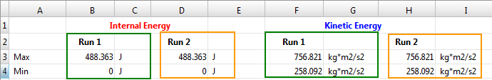

図 3. Append as Columnsによって2回オーバーレイしたレポートのサマリーテーブル

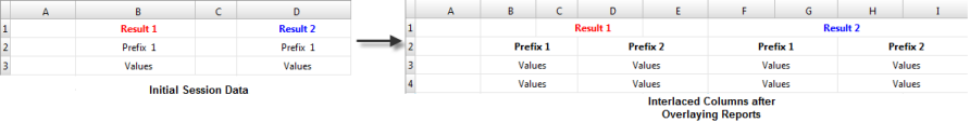

図 4. TableViewの初期セッションデータと、レポートのオーバーレイ後にインターレース配置した列の一般的な例:

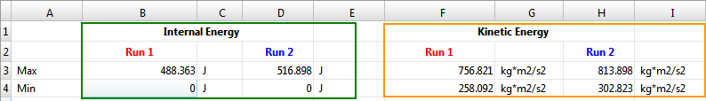

図 5. 実際のデータを使用したInsert as Columns(列のインターレース配置)によって2回オーバーレイしたレポートのサマリーテーブルの例:

列のインターレース
データを各項目毎に挿入(Append as ColumnsではなくInsert as Columnsを選択)する場合は、手順が多少異なります。

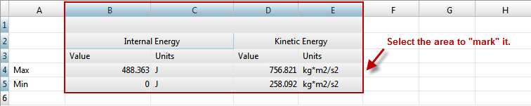

- OverlayパネルでAdd Overlay Areaをクリックして、新しいオーバーレイをテーブルに追加します。
オーバーレイに使用する行または列を定義します。
Cells列で空のセルをクリックし、セレクターボタン
をクリックします。
- 左マウスボタン(LMB)を押したままテーブル領域でドラッグすることにより、TableViewの領域を選択します。
- LMBを放して領域の選択を確定し、それをパネルのOverlay Areaテーブルに記録します。
