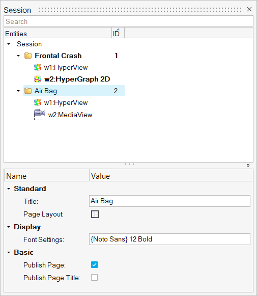

エンティティエディターに表示される欄は、SessionブラウザツリーでPageエンティティタイプとWindowエンティティタイプのどちらを選択しているかによって異なります。
下の図は、Sessionブラウザツリーでページが選択されている場合のプロパティ情報を示しています。ページデータがカテゴリ別にグループ化されていることに注目してください。Standard、Display、およびBasicに分類されています。各カテゴリを展開 / 縮小して、そのカテゴリに含まれるプロパティを表示または非表示にすることができます。
図 1.

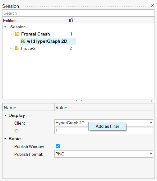

Add as Filterを使用して検索条件を設定
エンティティにフィルターを適用するには、エンティティエディターでエンティティのプロパティを右クリックし、Add as filterを選択します(下図参照)。
図 2.
