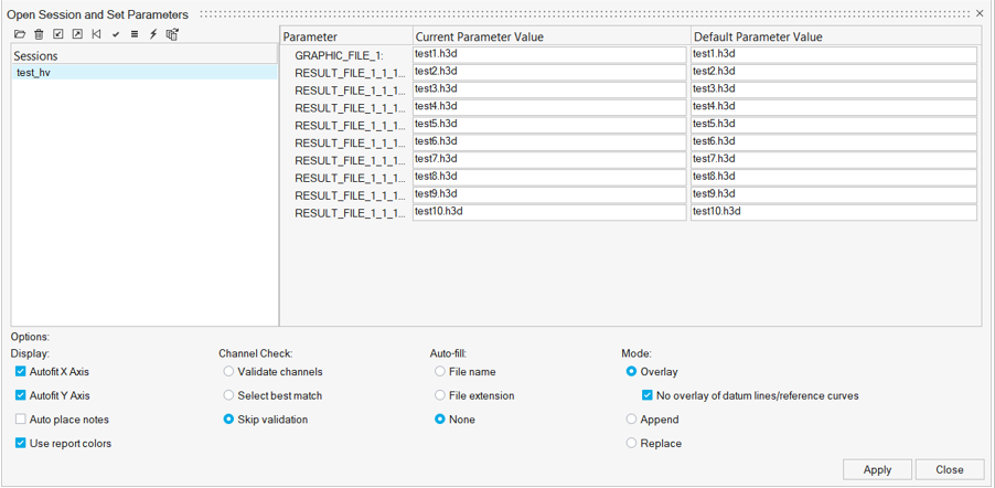

図 1. Open Session and Set Parametersダイアログ
- Parameter
- 現在選択されているレポートテンプレートに含まれるパラメータです。
- Current Parameter Value
- Parameter欄の対応するパラメータの値。編集するパラメータを直接選択できます。
- Default Parameter Value
- ダイアログに表示されている各パラメータのデフォルト値です。この欄は編集することができません。デフォルトで、この欄は非表示となっています。この列を表示させるには、矢印
を押します。

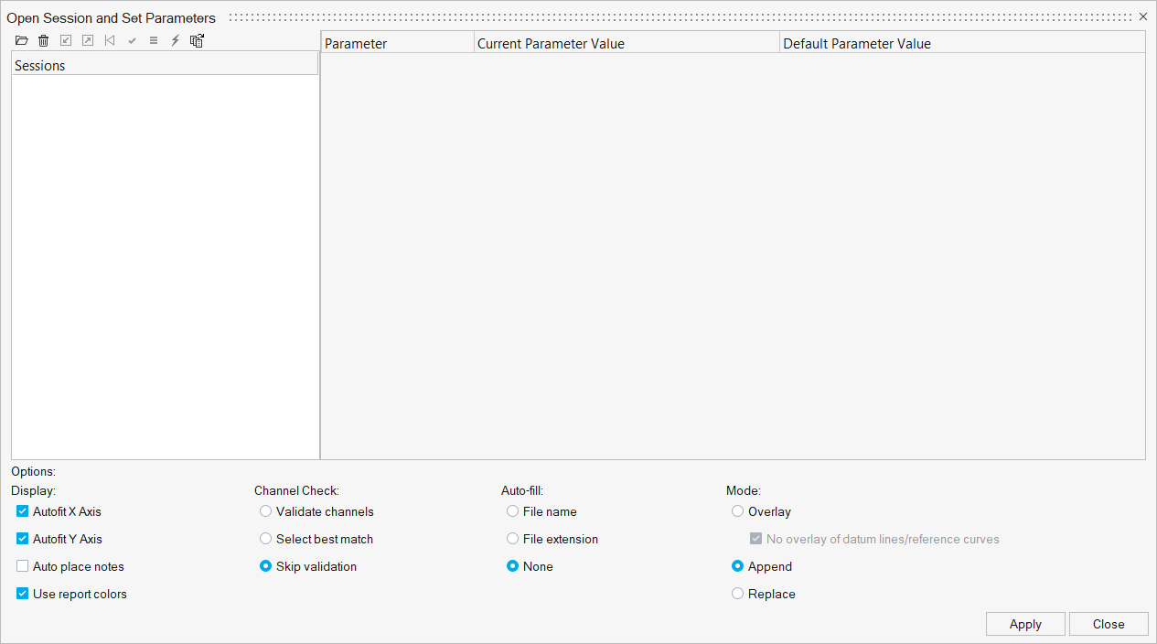

適用をクリックすると、新しいページが追加、置き換え、または重ね書きされます。複数のアプリケーションにおいて同じレポートが存在する状況でOverlayおよびをReplace使用する場合、アプリケーションにより、重ね合わせまたは置き換えを行う対象となるレポートを選択するように求められます。

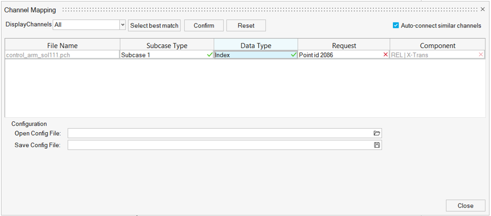

チャンネルの検証

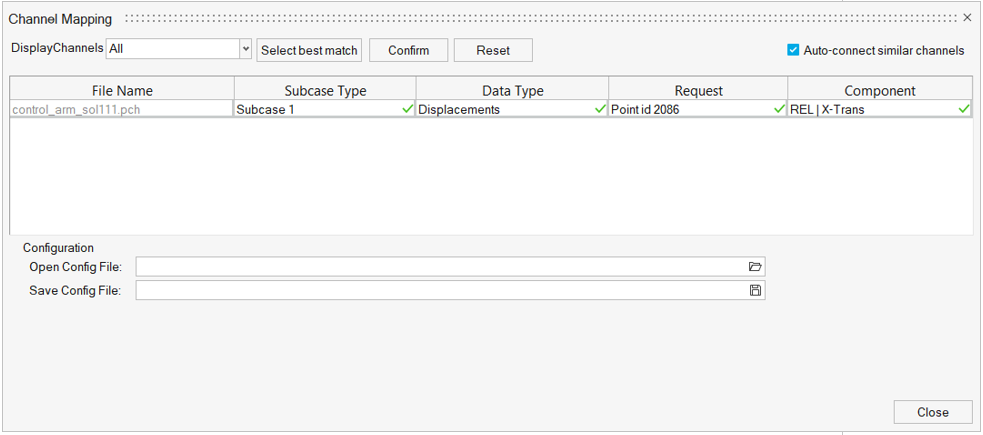

Channel Mapping機能では、不一致チャンネルを持つレポートをユーザーが整合できることから、HyperGraphに柔軟性が与えられます。
チャンネルの検証
Report Templatesリストからレポートテンプレートを読み込み、選択した後、Flexible ReportsダイアログからCheck Plot Channelsの1つをクリックし、適用をクリックします。
- チャンネルの検証
- type / request / component間で不一致がある場合、Channel Mappingダイアログが表示されます。Flexible Reportsダイアログから、チェックマーク(
)をクリックして、Channel Mappingダイアログを表示することもできます。 - Select Best Match
- Channel Mappingダイアログは表示されません。代わりに、ベストマッチアルゴリズムがバックグラウンドで実行され、不一致があった場合、type / request / componentを一致させます。この操作は、Flexible ReportsダイアログのSelect Best Matchアイコン
を使って行うこともできます。 - Skip Validation
- Channel Mappingダイアログは表示されず、不一致があった場合はバックグラウンドでベストマッチアルゴリズムを使用してtype / request / componentを一致させ、そのまま信号をプロットします。
データリストのフィルタリングと並び替え

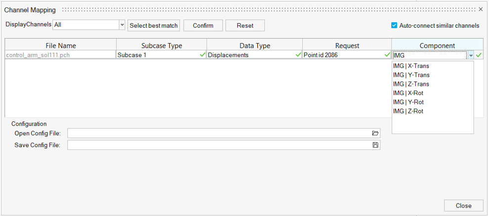

Channel Mappingダイアログ には、各欄に表示されるリストに関連するオプションの表示とフィルタリング機能に加え、Subcase Type、Data Type、Request、およびComponent の各チャネルをマッチングさせるためのフィルタリングや並び替え機能があります。ワイルドカードには対応しません。
図 5.
- Display Channels
- すべてのチャンネルを表示します。
- Select Best Match
- マッチングアルゴリズムに従って、ベストマッチを選択された欄に挿入します。結果は、文字列の一致を使って最短距離に並び替えられます。このオプションを選択すると、欄の右端にあるアイコン
が黄色の星印
に変わります。 - Confirm
- Confirmをクリックすると、現在選択されているベストマッチが承認されます。選択された欄内のアイコン表示は、
から
に変わります。 - Reset
- 欄内をデフォルト、もしくはそれ以前の選択にリセットします。
および
アイコンは、
に戻ります。 - Auto-connect similar channels
- このオプションはデフォルトでオンになっています。類似のチャンネルが自動的に更新されることなく、1つまたは複数のチャンネルを手動で修正したい場合は、Auto-connect similar channelsオプションの選択を解除してください。注: 選択した内容を設定ファイルに保存する前にAuto-connect similar channelsを再選択し、チャンネルを一致させようとすると、類似したすべてのチャンネルがマッピングされ、以前の選択内容が上書きされてしまいます。

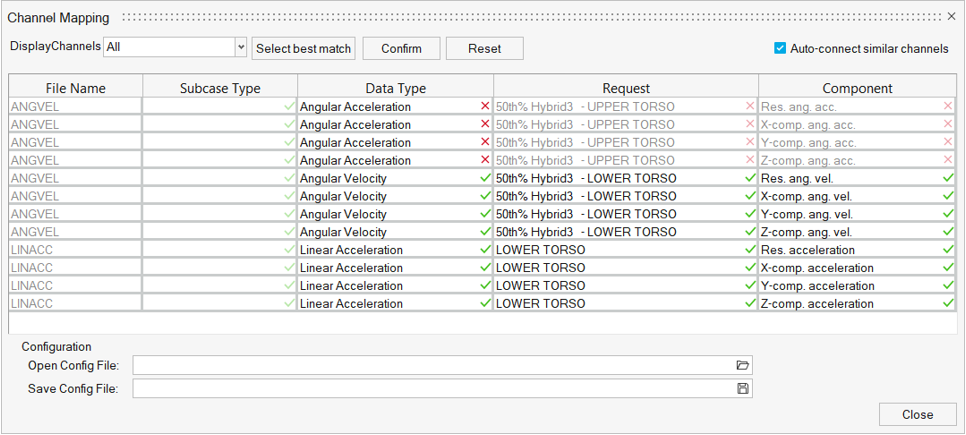

コンテキストメニューと設定ファイル
図 6.
チャンネルのマッピングが解決したら、Save Config Fileをクリックして、再接続されたチャンネルを設定ファイルに保存し、次回のマッピング時に使用できるようにします。
Open Config File欄のFile Browserアイコンをクリックすると、以前に保存した設定ファイルを読み込み、一致しないチャンネルを修正することができます。読み込んだ後、メインパネルの適用をクリックすると、結果がプロットされます。

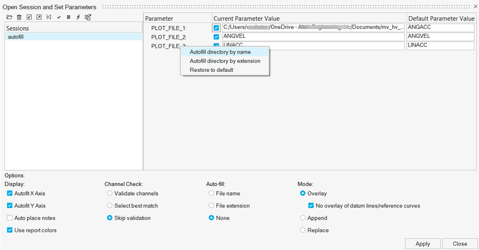

オートフィル
オートフィル
- File name
- ディレクトリをオートフィルします。レポートテンプレートに必要な他のファイルが、ファイル名に基づいて、選択したディレクトリ内のファイルを使用するように更新されます。
- File extension
- ディレクトリをオートフィルします。レポートテンプレートに必要な他のファイルが、ファイル拡張子に基づいて、選択したディレクトリ内のファイルを使用するように更新されます。
- None
- オートフィルを無効にします。各パラメーターに必要なファイルセットを選択します。
Autofill Directoryの使用
モード
- Overlay
- Overlayモードは、レポートアニメーションおよびプロットをセッション内での比較のために重ね書きします。異なる名前のレポート定義であっても、レイアウトが同じであれば、重ねて表示することができます。レポートレイアウトが一致しない場合、レポートはセッションの最後に追加されます。
- Append
- 現在のレポートの最後にレポートを追加します
- 置換
- 既存のレポートを新しいレポートに置き換えます。レポート定義の名称が一致しなければなりません。レポート定義の名称が一致しない場合、レポートはセッションの最後に追加されます。

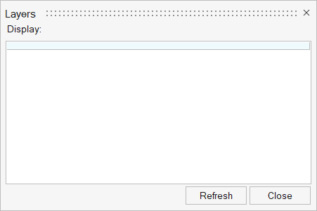

Layers
図 8.
- Refresh
- Flexible Report Templatesダイアログ内でカーブを削除したり、別のレイヤーを追加するなどの変更を行った場合、Refreshをクリックすると、Layersダイアログ内の変更が反映されます。
- 名前の変更
- LayersダイアログコンテキストメニューからRenameをクリックして、選択したレイヤーの名前を変更します。
- Delete
- LayersダイアログからDeleteをクリックして、選択したレイヤーを削除します。注: レイヤーに関連付けされているカーブはHyperGraphで消去されます。HyperView内のモデルまたはTableView内のセルは消去されません。

モデルファイルと結果ファイルは、結果ファイルに使用される特別な構文でテンプレートのパラメータとして保存されます。
Resultファイル用のパラメータ名:RESULT_FILE_<PAGE#>_<WINDOW#>_<MODEL#>_<FILE#>
この命名規則により、特定のページ / ウィンドウ / モデルに属する結果ファイルが適切に識別されます。その後、他のファイルに影響を与えることなく、その特定のファイルセットのみを置き換えることができます。
- 特定のファイルパラメーターを選択して、別のファイルに置き換えます。
図 10. - 複数またはすべての結果ファイルを選択して、別のファイルセットに置き換えることができます。これは、Flexible ReportsダイアログからAdd Multiple Result
filesアイコンをクリックすることで実行できます。Result File Listダイアログが表示され、レポートテンプレート内のすべての結果ファイル(RESULT_FILE_)が一覧表示されます。
図 11.このダイアログでは、すべてのファイルを選択することも、一部のファイルを選択することもできます。ファイルブラウザーのアイコンをクリックして、置き換える別のファイルセットを選択します。Sortチェックボックスは、デフォルトで有効になっています。つまり、置換対象としてピックアップされたファイルは、常に最初にアルファベット順にソートされてから置換されるということです。Sortチェックボックスが選択されていない場合、ファイルはオペレーティングシステムが選択した順に使用されます。
