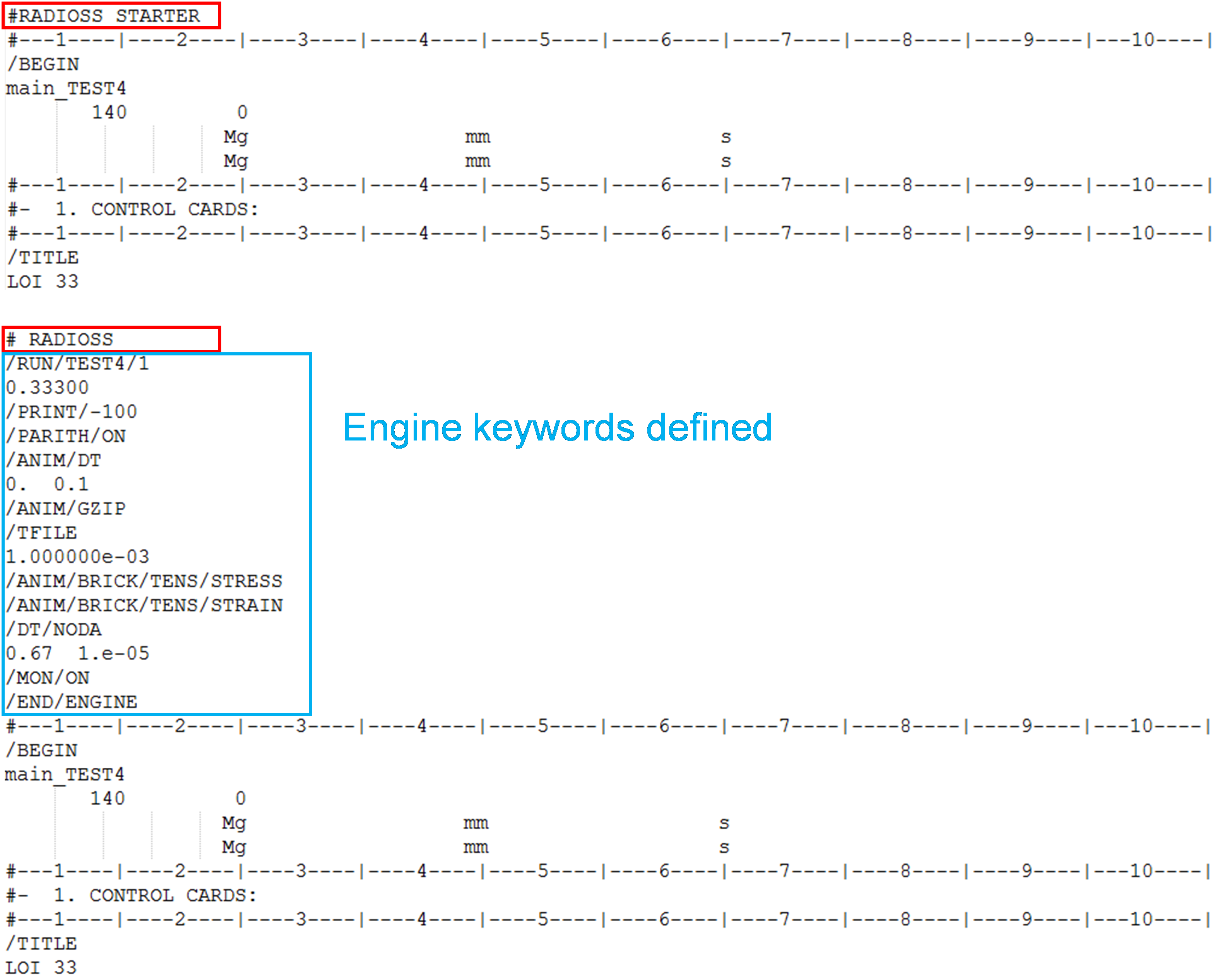

概要
このメッセージが表示されるのは通常、単一ファイル入力フォーマットが使用されており、Engineキーワードが定義されていない場合です。
見出しには、Starterファイルで使用される“#RADIOSS STARTER”と、単一ファイル入力(1つのファイルにStarterとEngine)で使用される“# RADIOSS”が示されます。単一ファイル入力では、Engineパートが“/END/ENGINE”で終了することも必要です。
図 1.
見出しに“# RADIOSS”が示されているが、Engineが定義されていない場合は、エラーメッセージID 189が発行されます。
図 2.
推奨される解決策
#RADIOSS STARTER”という見出しを使用するか、Engineキーワードを追加します。

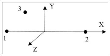

概要
ビーム要素は、局所フレームの初期位置を決定するために方向節点(N3)を必要とします。この節点(N3)の座標は、N1およびN2とは異なる必要があります。この座標は、N1とN2によって定義される軸上であってもいけません。
図 5.
推奨される解決策
この問題は次のように手動で修正できます:
  • ビーム断面が円形または正方形(Iyy=Izz)である場合は、同じN3をすべてのビーム要素に割り当てることができます。主な要件は、選択したすべてのビームに対して有効な節点を選択することです。N3は、選択したどのビームの軸上にあってもいけません。
  • Iyy≠Izzの場合でも、同じ節点N3を複数のビーム要素に割り当てることができます(N1-N2によって定義されるそれらのビーム要素の局所X軸がほぼ同じである場合)。ビームの局所X軸がほぼ同じでない場合は、ビームごとに異なるN3を選択してください。N3は、ビームの軸上にあってはいけません。

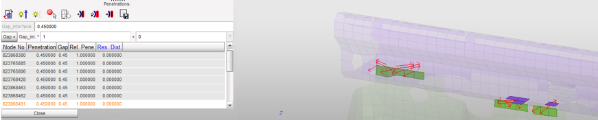

概要
ソルバーがこのメッセージを出力するのは、初期貫通している節点の新しい座標候補を計算できない場合です。ソルバーは次の情報を提供します:
  • 新しい位置を計算できなかった節点のID(この例では823868424
  • インターフェースID(この例では11
推奨される解決策
HyperCrashまたはHyperMeshで、このエラーが発生したインターフェースIDの初期貫通を確認します。最小残余距離(Res.Dist.列)で初期貫通をソートします。
ほとんどの場合、Starterが新しい位置を計算できない節点は、残余距離が0である節点となります。すなわち、それらの節点は最初にメインセグメント上にあります。
これらの節点をリストで選択し、画面上でハイライト表示します(HyperMesh)。
図 8.

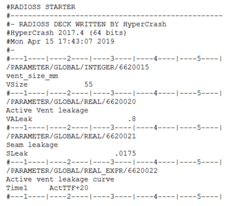

概要
このエラーが発生するのは、ソルバーがパラメータの値を評価できない場合です。これは通常、式が不完全であるか(HyperCrashでその式の値を確認してください)、式で参照されているパラメータがモデル内で定義されていない場合に生じます。
推奨される解決策
パラメータ“Time1”は“ActTTF” + 20と等しくなります。パラメータ“ActTTF”が定義されていないため、ソルバーは“Time1”の値を評価できません。

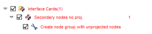

概要
ソルバーがこのメッセージを出力するのは、1つの節点がインターフェースTYPE2に含まれており、この節点の検索距離内でメインセグメントが見つからず、フラグ“Ignore”が1000に設定される場合です。
ソルバーは、検索距離(この例では1.0e-2)内でメインセグメントが見つからなかったインターフェースID(この例では1)および節点ID(この例では82)を提示します。
HyperCrashのモデルチェッカーは、このタイプのエラー(Secondary nodes no proj.)を検知します。
図 14.
推奨される解決策
この問題を解決するには、以下のようないくつかの方法があります:
  • Ignore = 1を使用するか(それらの節点を結合する必要がない場合)、これらの節点をインターフェースTYPE2から削除します。
  • 投影が見つからない節点を平行移動して、検索距離内に収まるようにします。
  • 検索距離を少し大きくします(Dsearch)。

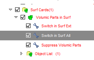

概要
ソルバーがこのメッセージを出力するのは、ソリッド要素が含まれたPARTが/SURF/PARTに含まれている場合です。このキーワードを使用すると、3Dではなく2D要素のみからサーフェスを構築できます。
推奨される解決策
  1. HyperCrashのモデルチェッカーで、Volumic Parts in Surfという名前のチェックを実行します。
  2. Switch to Surf ExtまたはSwitch to Surf Allを選択し、キーワードを自動的に/SURF/PART/EXTまたは/SURF/PART/ALLに切り替えます。
