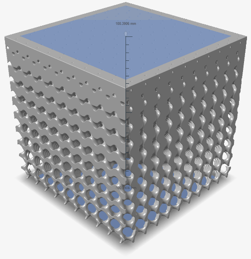

在隐式建模中,可以使用场控制几何体的空间属性。这可能适用于格栅结构的相对密度,使其在不同位置局部变厚或变薄。它也可以应用于其他修改命令,如倒角和壳体/偏移量,给出局部更大或更小的倒角半径和壳体/偏移厚度。
可以将场视为一个三维网格,每个网格点都包含一个带符号的标量值。一个说明性的例子是基于到平面或直线的带符号距离创建一个场,然后将这些距离重新缩放为密度值。然后,这个场可用于控制空间中每个位置的另一个几何体(如格栅)的相对密度。

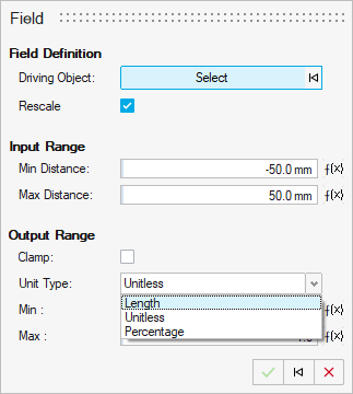

  1. 隐式建模功能区中,选择工具。
  2. 可选: 对于可视化质量,请选择从极高的质量,这对应于从低到极高的单元密度。质量越高,几何特征越清晰,但计算量越大。创建复杂函数时,建议使用较低的质量,然后在函数完成后切换到较高的质量。
  3. 选择驱动对象。
    注: 驱动对象可以是隐式主体;参考几何体(如点、平面和轴);或者 BRep 几何体类型的选区(如顶点、直边、圆弧以及平面和圆柱面)。可以使用已经以场格式存在的信息,例如仿真数据(例如,应力场),如果使用插值,其中包括点云形式的数据。
    驱动对象会被转换成正确的场格式。对于几何体,这将创建一个三维坐标网格,然后为每个坐标创建一个标量值。在几乎所有情况下,这将是从该坐标的视角到对象的带符号距离。对于现有场,它将查找和/或插值现有场值,以将其放入新创建的三维坐标网格和相应的标量值中。

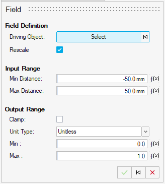

  4. 可选: 若要将距离场映射到新的输出范围,请启用重新缩放
    一个说明性的例子是基于带符号的距离值来控制网格的相对密度。这里,带符号的距离值将被重新缩放到所需的相对密度范围内。例如,如果您希望在距离驱动几何体零距离处的相对密度为 25%,在距离对象 50 mm 处的相对密度为 75%,则重新缩放的输入如下:
    最小距离:0.0 mm
    最大距离:50.0 mm
    最小密度:25.0
    最大密度:75.0
  5. 定义输入范围,该范围可以恒定或由变量驱动。
    • 最小值:输入场中的目标最小数值,可能来自驱动几何体,例如到隐式主体的距离、到结构几何体(点、轴和平面)的距离,或者选择 BRep 几何特征(顶点、线段、圆弧、平面、圆柱曲面)。请注意,这不是最接近零的值,而是数字行中的最小值。例如,-25.3 小于 -0.1。
    • 最大值:输入场中的目标最大数值,可能来自驱动几何体,例如到隐式主体的距离、到结构几何体(点、轴和平面)的距离,或者选择 BRep 几何特征(顶点、线段、圆弧、平面、圆柱曲面)。请注意,这不是最接近零的值,而是数字行中的最大值。例如,-0.1 大于 -25.3。
  6. 定义输出范围,该范围可以恒定或由变量驱动。
    • 单位:与输出场相关联的单位,可以是长度、无单位或百分比。在一些情况下使用百分比,例如格栅结构的相对密度,表示为 0%(空白处)和 100%(完全实心)之间。另一个例子是变形环境中的变形量。无单位是表示为计数而没有任何单位的情况的正确选择。这种情况的一个例子是:基于对象的一个维度上的计数来指定格栅结构单位单元格大小(例如,“在 x 方向上将格栅结构单位单元格重复 20 次”)。
    • 最小值:输入场的最小值应该映射到新创建的输出场中的值(例如,密度值为 25% 或距离如 0.0 mm)。
    • 最大值:输入场的最大值应该映射到新创建的输出场中的值(例如,密度值为 75% 或距离如 50.0 mm)。
  7. 可选: 为了防止值分别低于或高于最小值和最大值,请启用钳制
  8. 点击确定

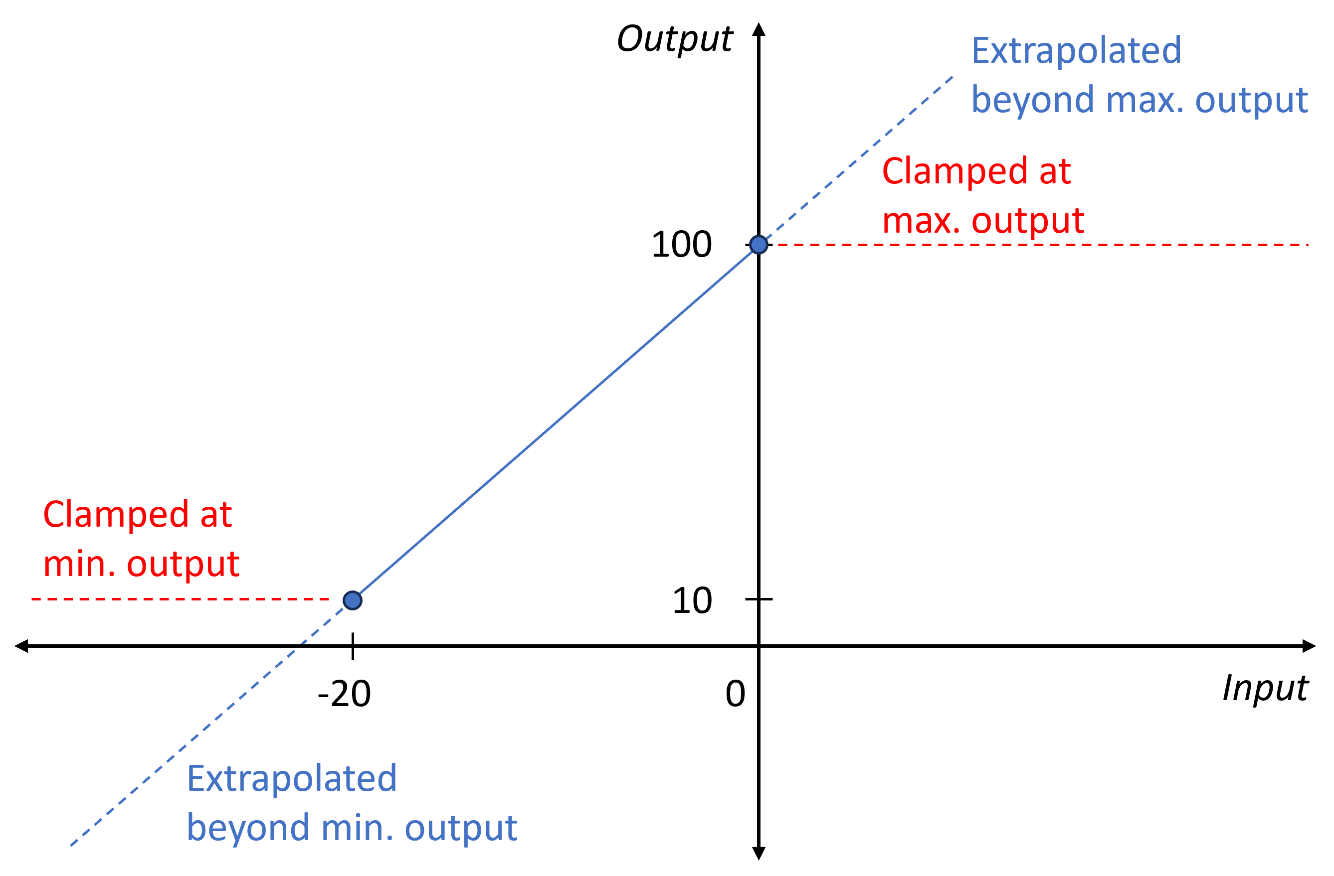

考虑重新缩放场中的值的另一种方法是考虑以下图表。在此说明性例子中,输入的范围从最小值 -20 到最大值 0。输出范围从 10 到 100。重新缩放操作是将输入范围映射到输出范围的线性变换(即,-20 映射到 10,0 映射到 100)。线性变换可以看作是通过这两个点(蓝色实心圆)的直线图。在最小值和最大值之间,值将线性变化。在最小值和最大值之外,会发生两种情况之一。如果未启用“钳制”,则除非达到物理限制(蓝色虚线),否则值将被线性外推。物理限制的一个例子是相对密度,其值不能超过 100% 或低于 0%。如果启用了“钳制”,超出限制的值将被固定在限制值上,在图中用红色虚线表示。
