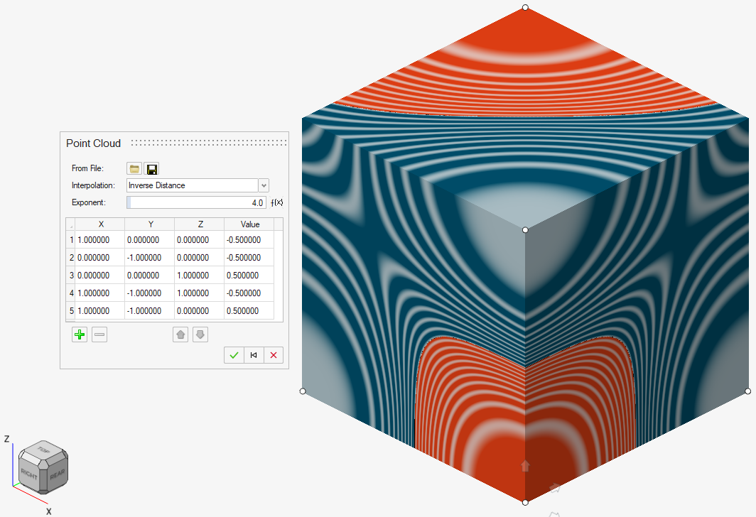

使用反距离加权时,点云数据中未指定位置处的标量值计算为点云中各点标量值的加权平均值。点云中每个点的权重是到云中每个点的距离的函数。点云数据中指定点处的标量值将完全等于提供的标量值。可以使用不同的指数值来控制距离加权的衰减。下面是一个简单点云的两个示例场。使用较低的指数(在本例中为 2)会导致每个点的作用在场中传播得更远,逐渐衰减,但在其源点附近较弱。在这种情况下,来自该源点的场强度与到该点的距离的平方成反比。将指数增加到 4(图 2)会导致源点附近的影响更强,但随着远离该源,影响会迅速衰减。.在这种情况下,作用的强度与距离的四次方成反比。

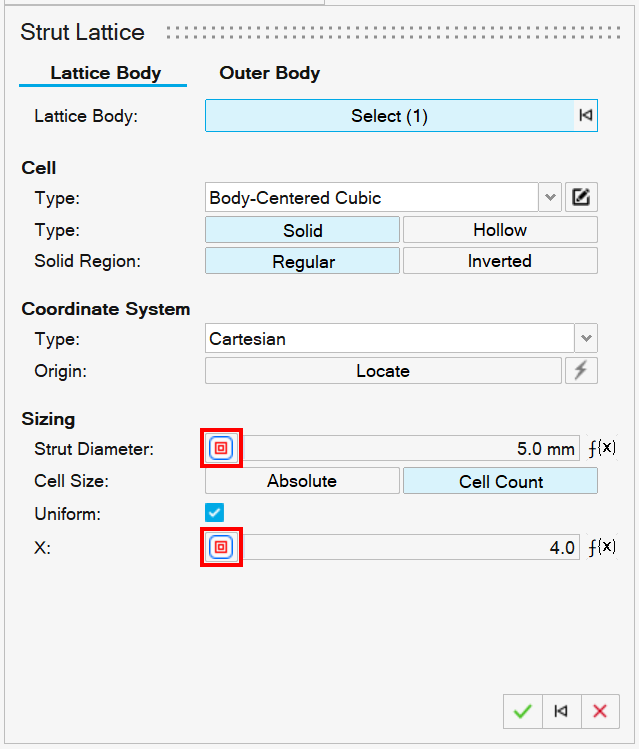

第二种方法是在最终将使用该场的几何体的环境中创建场。继续上面的支柱格栅示例,可以使用场驱动设计来控制支柱直径和单位单元格尺寸。下面以红色突出显示的“场”小图标按钮可以清楚地表明这一点。使用此方法时,您应该设置所有非场驱动的参数(例如单位单元格类型),然后使用相关的图标就地创建场。在上面的示例中,通过点击“支柱直径”旁边的场图标创建场,然后使用全局 z 平面 (z=0) 定义该场。

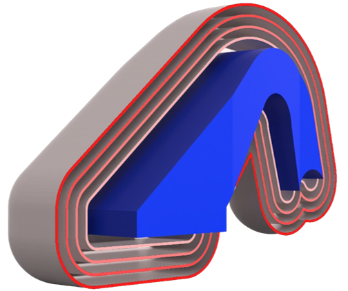

带符号的距离场 (SDF)
SDF 是标量场的一个特例。每个坐标处报告的标量值编码到物体曲面的最短距离。当我们从曲面向外移动时,正标量值变大。类似地,当我们从曲面向内移动时,实际上会更深入物体内部,负标量值变得更大。

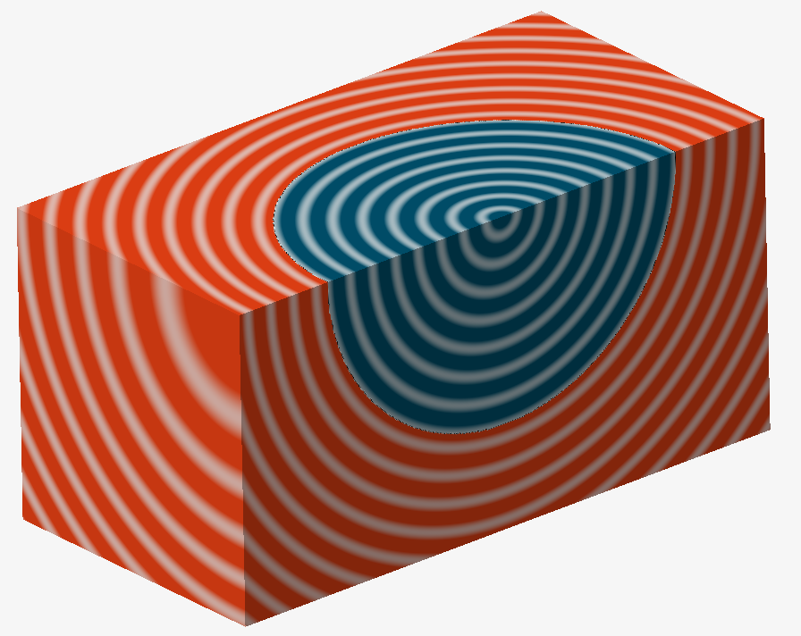

图 1. SDF 的第一个例子. SDF 的概念由该图像中模型外部的区域表示。建模对象以纯蓝色显示,像洋葱皮一样的各层表示距对象曲面恒定距离的等值面。

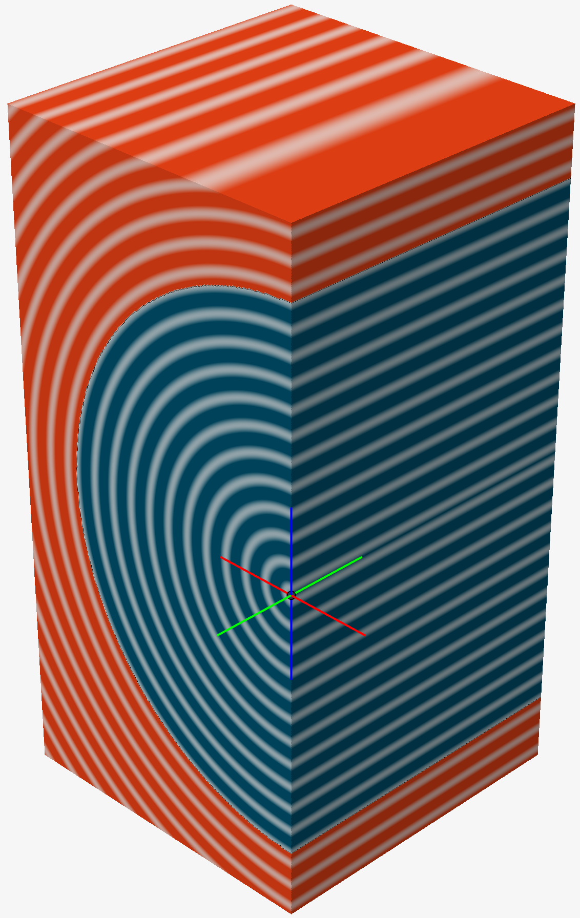

图 2. SDF 的第二个例子. 这是将场可视化的另一种方式。此图显示了表示与绿轴对齐的圆柱体的场的截面视图(圆柱体本身已被隐藏)。SDF 的内部和外部区域均可见,内部区域以蓝色和白色条纹着色,外部区域以橙色和白色条纹着色。这些条纹表示标量值在空间中的变化方式。对于 SDF,这些条纹将均匀分布且不会扭曲,如此处所示。
SDF 特别有用,因为它们可以进行即时内部/外部检查,并且可以告诉您某个点与物体曲面的距离有多近。这种布置对于为给定几何体创建精确的偏移曲面而言是最佳选择,并且还可以实现曲面之间的受控融合、倒角操作等。

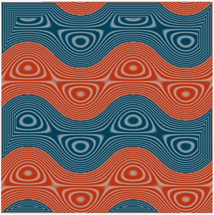

类距离标量场
某些场的行为与 SDF(或 UDF)类似,但它们的标量不会对到曲面的准确距离进行编码。通常,这些场的标量值在曲面处为零,并且随着远离曲面(向内或向外)而增加。然而,标量变化的速率可能与真实 SDF 的变化速率不同。您可以将其看成是标量值在远离曲面的每单位长度上的变化。在 SDF 中,当将标量值与远离曲面的距离进行比较时,标量以 1:1 的比例变化。相反,类距离标量场中的标量可能以 2:1 的比率变化,从而不会对到曲面的距离编码。
图 3. 类距离标量场的示例. 作为说明性示例,请考虑此图,它显示了 Gyroid 格栅字结构场的截面视图。尽管在后台对场进行了一些重新调整以改善类距离属性,但通过仔细观察发现,条纹(例如蓝色和白色)间隔不均匀,并且在远离曲面时会变得扭曲。这是因为 Gyroid 格栅结构的基础方程会产生类距离标量场,而不是 SDF。
注: 许多隐式建模函数在类距离标量场上同样有效。但是,在融合、倒角和偏移这些场时应小心,因为它们可能无法创建您所需的精确厚度或半径。

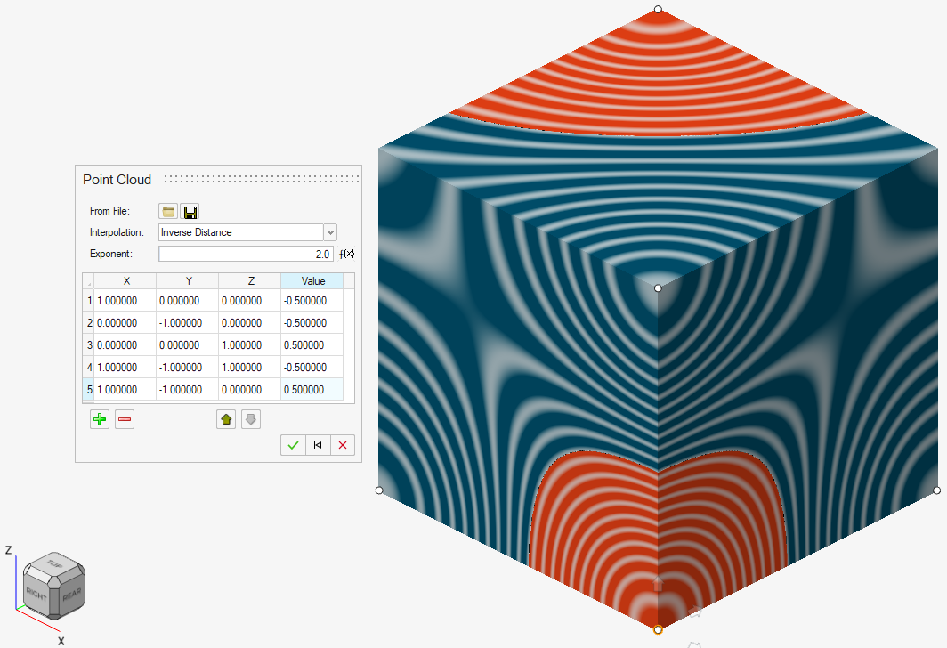

图 4. 使用反距离加权插值标量场的第一个示例. 使用较低的指数(在本例中为 2)会导致每个点的作用在场中传播得更远,逐渐衰减,但在其源点附近较弱。在这种情况下,来自该源点的场强度与到该点的距离的平方成反比。
图 5. 使用反距离加权插值标量场的第二个示例. 将指数增加到 4 会导致源点附近的影响更强,但随着远离该源,影响会迅速衰减。在这种情况下,作用的强度与距离的四次方成反比。

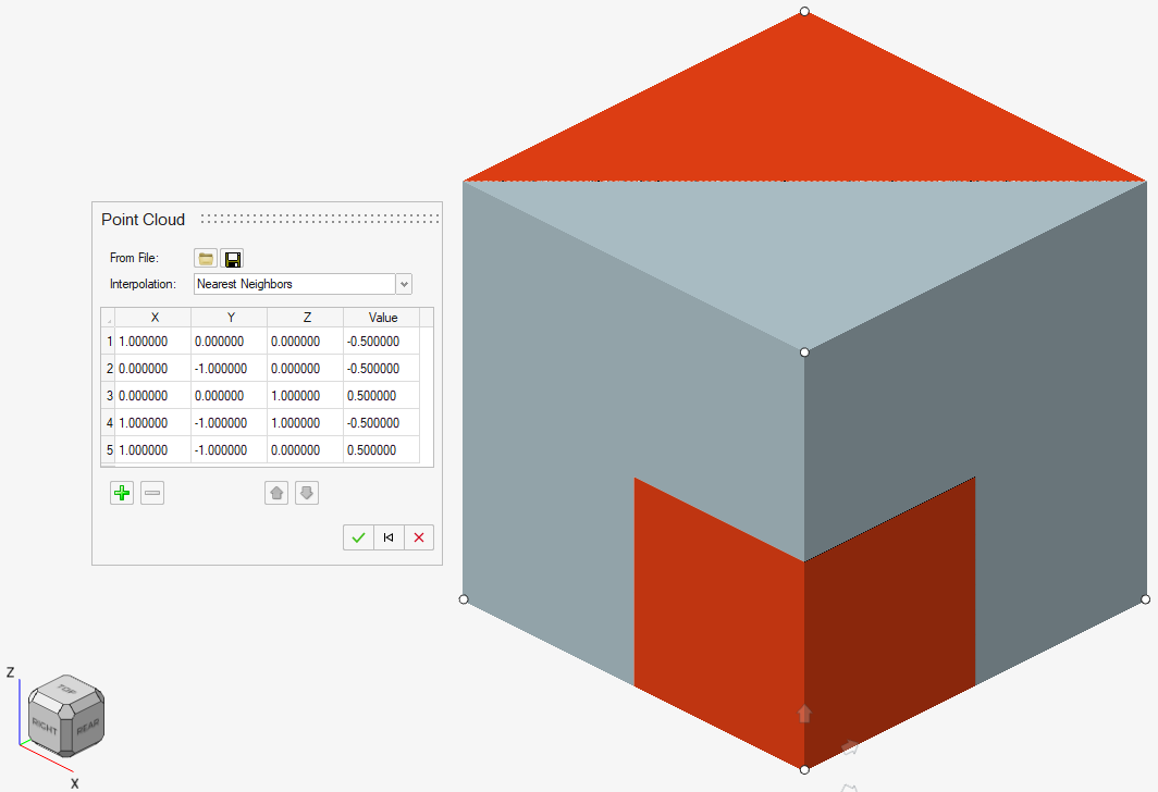

最近邻插值法
最近邻插值更易于可视化。场中的每个位置均采用点云中最近点的标量值。由于空间中的附近位置可能会“捕捉”到不同的标量值,因此这种技术会强制生成的插值标量场发生突变。
图 6. 使用最近邻插值法对标量场进行插值的示例. 对于相同的点云配置显示了此效果。您会注意到,配色方案中没有条纹,因为场中没有平滑的变化。

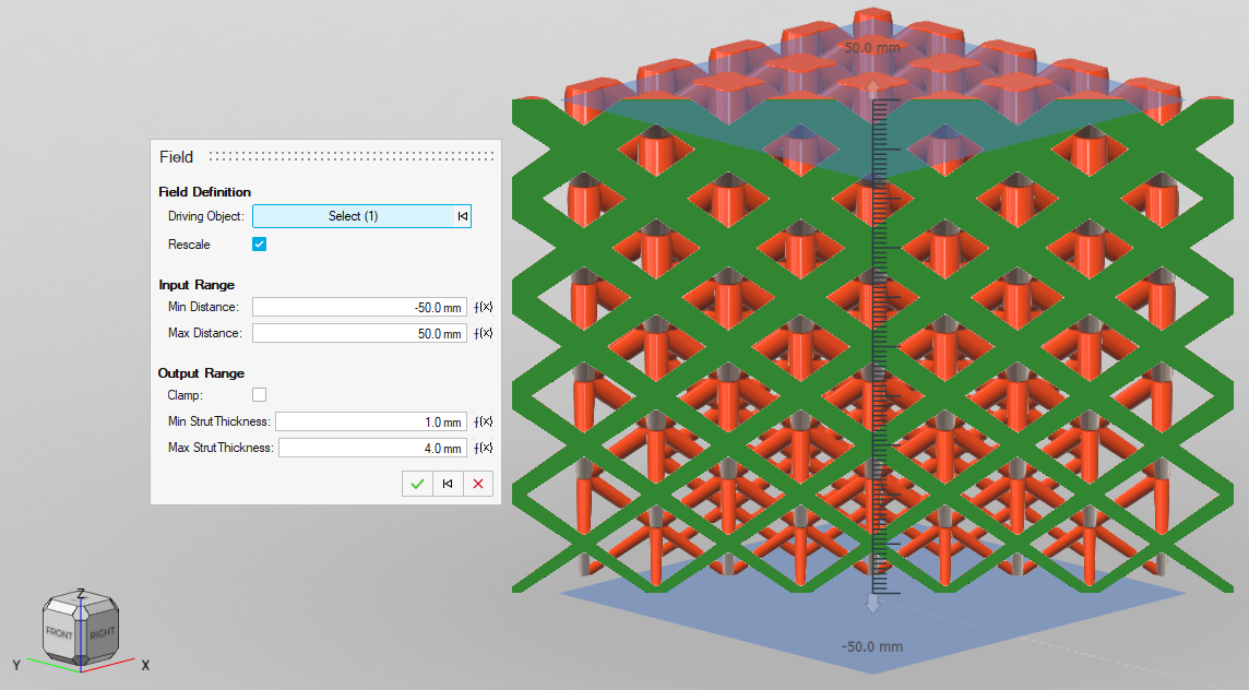

场驱动设计:使用场编辑现有形状的属性
场可用于局部改变现有几何体的某些参数或尺寸。
此处提供场驱动设计的一个简单例子。
图 8. 支柱格栅结构的截面视图. 绿色的面是点阵和切面的相交部分。支柱的厚度从顶部蓝色平面到底部蓝色平面呈线性减小。这个场是根据到 z=0 平面的距离创建的,其中模型的距离范围在 z 方向(两个蓝色平面)上从 -50mm 延伸到 +50mm。我们使用重新缩放复选框选项将这些距离映射到 1 mm 到 4 mm 的合适厚度范围。需要明确的是,在距参考平面 -50mm 处,厚度将为 1mm,在距参考平面 +50mm 处,厚度将为 4mm。
这一原则可以通过两种方式应用于整个隐式建模工作流程。第一种方法是在结构历史中使用场之前,通常基于一些参考几何体来定义场。换句话说,您可以在构造使用场控制其参数之一的几何体之前构造该场。为此,您应该在隐式建模功能区中选择工具。
图 9. 支柱格栅结构参数. 继续上面的支柱格栅结构示例,可以使用场驱动设计来控制支柱直径和单位单元格尺寸。下面以红色突出显示的“场”小按钮可以清楚地表明这一点。使用此方法时,您应该设置所有非场驱动的参数(例如单位单元格类型),然后使用相关的场按钮就地创建场。在支柱格栅结构中,通过点击“支柱直径”旁边的场按钮创建场,然后使用全局 z 平面 (z=0) 定义该场。

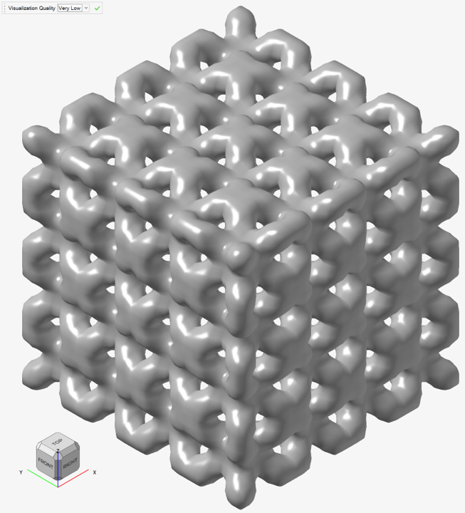

“为什么锐边看起来很圆润?”
尽管许多场在技术上具有无限分辨率,但它们最终还是使用 3D 网格进行采样。该网格的粗细度由可视化质量控制。如果网格无限精细,锐边就会非常锐利。随着网格变得更粗糙以匹配可用的计算资源,在渲染和任何后续转换(例如三角形网格)中,锐边会变得有些圆润。
为了说明这一点,下面的两张图分别以极低极高可视化质量显示了相同的格栅结构。
图 10. 可视化质量极低的格栅结构

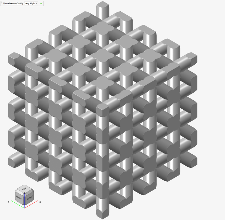

图 11. 可视化质量极高的格栅结构
为了最大限度地减少这种影响,您应该以计算机可以承受的最高可视化质量完成设计,甚至可能使用自定义质量。

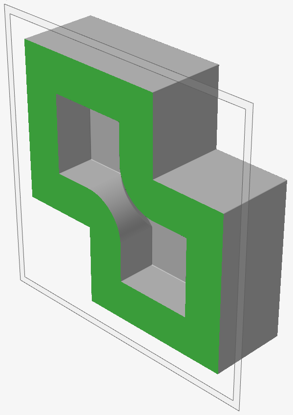

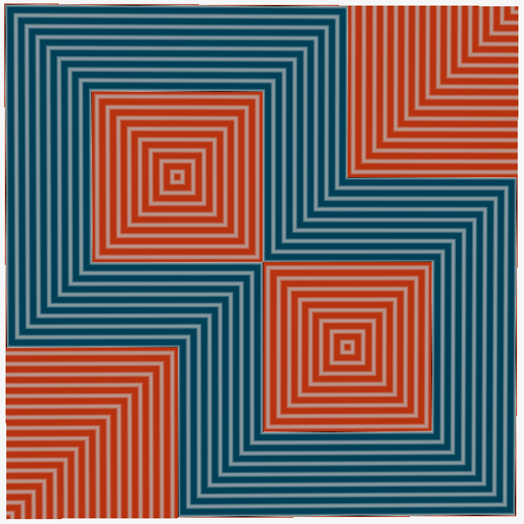

一个不太明显的陷阱:并非所有隐式建模操作在组合 SDF 时都会保留距离
隐式建模中的一种常见操作是将单独的主体组合起来形成一个连接的主体。这通常称为布尔联合运算,但隐式建模使用较短的术语“合并”。有人认为将两个主体(每个主体由一个 SDF 表示)结合起来会产生另一个 SDF,这是可以理解的。不过,让我们看看在这种情况下场会发生什么情况。下面的图像是使用以下步骤创建的:
  1. 创建两个相互偏移但仍然重叠的长方体基元。
  2. 合并对象(布尔并集)。
  3. 创建合并对象的向内壳体,以创建壁厚恒定的中空对象。

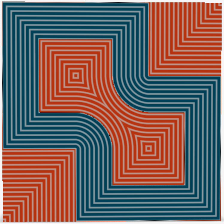

图 12. 场的截面视图
图 13. 3D 对象的截面视图
仔细检查上面的图像会发现壁厚并不恒定。具体来说,壁厚导致内角接触的区域表示壁厚大于预期。
修正后的解决方案如下图所示。请注意,壁厚现在是恒定的,并根据要求具有适当的圆角。
