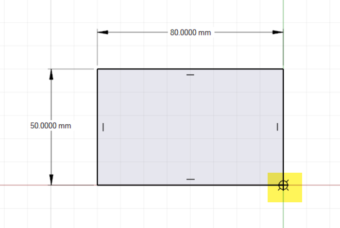

- ポイント、頂点、またはエンティティとスケッチの原点との間の垂直、水平、または整列した距離。(スケッチの原点は、グローバル原点をスケッチ面に投影したものです。)
- 1つのポイントまたは頂点から別のポイントまでの垂直距離、水平距離、または整列距離
- 2本の平行線の間の距離
- 円の直径
- フィレットまたは円弧の半径
- 角度

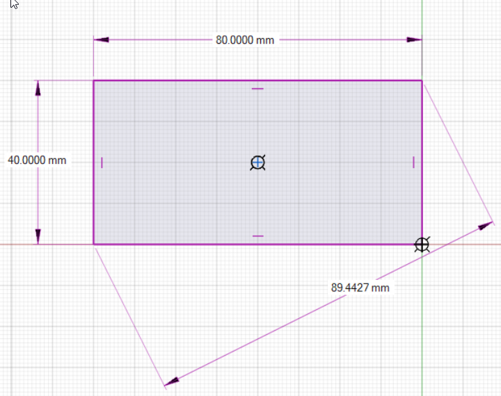

駆動寸法:これらの寸法は、設計の意図を反映しています。また、マイクロダイアログを使って、数値の入力や変数の割り当てなど、直接編集することも可能です。駆動寸法を変更すると、参照寸法も変更されます。

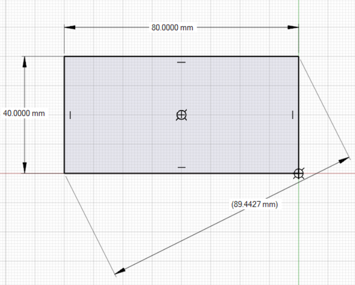

参照寸法:これらの寸法は括弧内に表示され、直接編集することはできません。

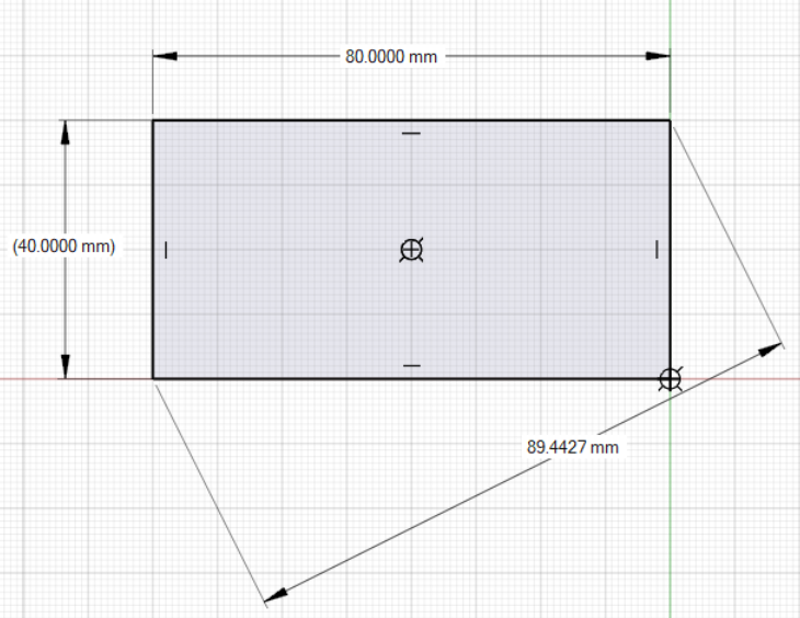

- どの寸法を編集するかを決めて、まずそれをキャプチャします。これは、後から参照寸法から駆動寸法に変更するよりも簡単です。
- 四角形のスケッチが2つの寸法(例:長さと幅)で定義されると、追加の寸法はデフォルトで参照寸法として取り込まれます。

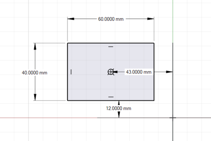

スケッチエンティティに寸法を適用
線の長さ、円の直径、円弧の半径、または2つのスケッチエンティティ間の距離をキャプチャします。

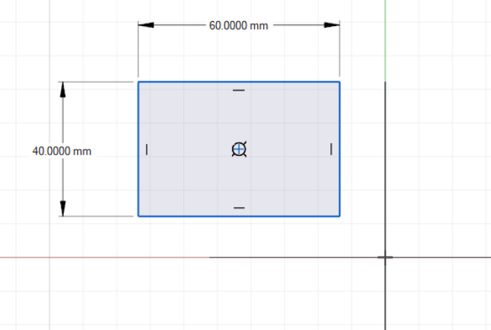

スケッチの詳細定義
スケッチは、その寸法と原点からの相対的な位置が定義されたときに、詳細定義されます。詳細定義されたスケッチは黒色で表示されます。
