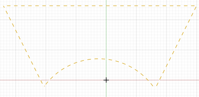

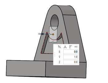

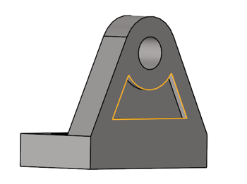

プロジェクト 選択した形状をコンストラクション形状としてスケッチ面に投影します。 スケッチ面への投影 スケッチリボンで、投影ツールを選択します。 投影するポイント、ライン 、またはサーフェスを選択します。 図 1. ラインを選択 ガイドバーの面 をクリックし、投影させるスケッチ平面を選択します。 図 2. 面を選択 面の選択が確定すると、選択したエンティティは、指定された面に点線のコンストラクションラインとして投影されます。 図 3. Right-click and mouse through the check mark to exit, or double-right-click. 注: コンストラクションラインをスケッチカーブに変換するには、コンストラクションラインを右クリックしてカーブ作成を選択します。
