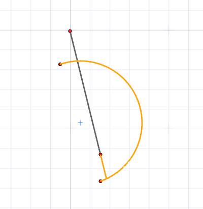

図 1. エンティティ"A"(ライン)を選択する

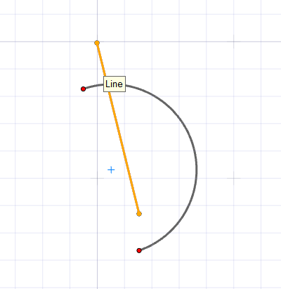

図 2. 交差ポイント近くのエンティティ"B"(円弧)をクリックする

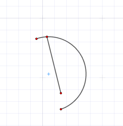

図 3. "A"は交差点まで延長される表 2. 例2:短縮

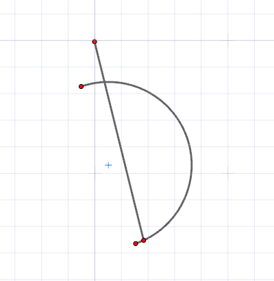

図 4. エンティティ"A"(ライン)を選択する

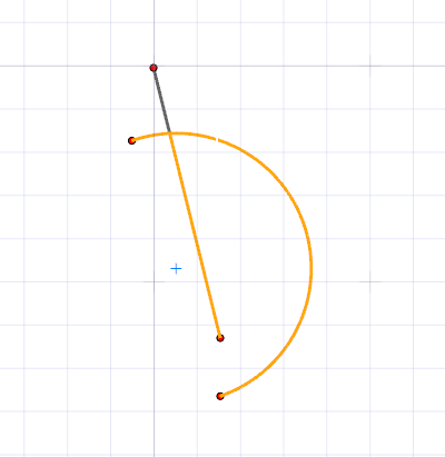

図 5. 交差ポイント近くのエンティティ"B"(円弧)をクリックする
