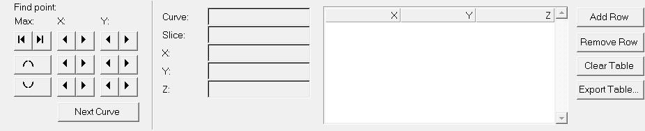

Find Pointコントロール
Find Pointコントロールを使って、カーブ上のポイントを探します。
クロスマークは、現在選択されているデータポイントを示します。そのポイントに関する情報がパネル上に表示されます。
3次元ラインカーブを使用する際、プログラムは、X、Y、Z値を含む表内の行を中央に置きます。
クリック:
探す:
または
一番右または一番左のエンドポイント
または
右または左隣のポイント
カーブの全体最大ポイント
または
右または左方向にある次の極大ポイント
カーブの全体最大ポイント
または
右または左方向にある次の極大ポイント
Next Curve
次のカーブ上の対応ポイント

ポイントリスト
ポイントリストは、選択されたカーブのXYZデータポイントを表示します。
スクロールバーを使用すると、リスト全体を見ることができます。ポイントリストから1つの行を選択すると、その行はハイライト表示され、ポイントデータが表の左側の欄内に表示され、その行のXYZ値にクロスマークが現れます。
表から1つの行を選択した後、下記のオプションのいずれかを選択し、データ表を操作します。
注: Add Row、Remove Row、Clear Tableオプションは、ウォーターフォールおよびサーフェスカーブについてのみ使用可能です。ラインカーブについては使用できません。
Add Row
行が表に追加され、クロスマークは表内のXYZ値の次のセットに移動します。
Remove Row
行が表から削除され、クロスマークは表内のXYZ値の次のセットに移動します。
Clear Table
表内のすべての行が削除されます。1つの行がXYZ列について(0, 0, 0)で作成されます。
Export Table
表内のデータを.csvファイルにエクスポートします。
