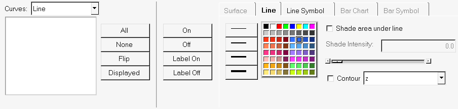

Line Attributes
カーブにラインの太さを割り当てることができます。各カーブのラインウエイトは、レジェンド内に表示されます。現在選択されているカーブの太さを変更するには、ラインの太さを示すボタン上をクリックします。
図 3.
カーブには、64色のうちの何れかを割り当てることができます。現在選択されているカーブの色を変更するには、カラーパレット中の色をクリックします。
- Shade area under line
 - カーブの下のエリアをソリッド色で塗りつぶします。
 - Shade intensity
 - Shade area under lineを選択した場合、ここで値を直接入力するか、もしくはスライダバーを使って、影の明暗度を設定することが可能です。
 - Contour
 - Contourをクリックし、数式を入力することにより、コンター値を定義します。デフォルトのX、Y、Z選択、もしくはユーザー自身の数式が使用できます。
Line Symbol
シンボルは、データポイントを示すためにカーブ上に配置することができます。利用可能なシンボルは9種類あります。現在選択されているカーブ上のデータポイントをマークするには、シンボルパレットからシンボルを選択します。ラインからシンボルを削除するには、Noneをクリックします。
シンボル配置の頻度(間隔)は、Every欄で設定されます。デフォルトでは、Everyは1に設定されており、シンボルはデータポイント毎に表示されます。シンボルの頻度を変更するには、Every欄に数値を入力します。たとえば、Everyが5に設定されると、シンボルは、カーブ上のデータポイントに5つおきに配置されます。
また、上方向下方向の矢印を使用、もしくはSize欄に値を入力することにより、シンボルのサイズを変更することが可能です。
シンボルには、64色のうちの何れかを割り当てることができます。現在選択されているカーブ上のシンボルの色を変更するには、カラーパレットから色を選択します。
