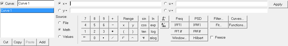

データソースとしての数式
ソースとしてMathが選択された場合、カーブカリキュレータ(数値処理機能)が表示され、そこで、ベクトルを数学的に定義することができます。
数式をソースとすることで、追加のカーブベクトルを使ってカーブをプロットすることができます。従来のXおよびYベクトルに加えて、UおよびVベクトルを用いて、プロッティング時にカーブに対して演算を行えます。その結果として、セッション内ではカーブが1つだけ生成されます。この機能は、カーブを作成すると同時に、そのカーブに直ちにある関数(例えばフィルターなど)を適用したい場合に役立ちます。
図 2.
- カーブカリキュレータ
- カーブは、カーブカリキュレータを使用して数学的に定義することができます。
- カーブカリキュレータは、ベクトルのデータソースとしてMathが選択された場合に表示されます。
- カーブカリキュレータは、関数電卓と同様なフォーマットとなっており、数字パッド、基本的な代数および三角関数と、カーブフィッティング、フィルタリング、信号処理関数等で構成されています。数式は、ベクトル欄に直接入力するか、カーブカリキュレータ上の数字、関数または演算子をクリックして入力します。
- 数式が完成したら、Applyをクリックしてカーブをプロットします。

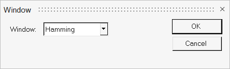

- 信号処理関数
- 数式には、フーリエ変換、窓関数、パワースペクトル密度および周波数応答関数を含めることが可能です。
- Windowダイアログを表示するには、Windowをクリックします。
図 3.
- 下記の6種の窓関数が使用できます:
- Hamming
- Hanning
- Kaiser-Bessel
- Blackman-Harris
- Parzen
- Welch
積分および導関数の詳細については、HyperWorks Desktop Reference GuideのトピックMath Referenceをご参照ください。

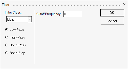

- Filter
- カーブは、2つのフィルタークラス、idealまたはSAEに通すことができます。Filterダイアログを表示するには、Filters...をクリックします。
図 4.
Filter Classオプションメニューから、Ideal、SAE、SAE J211/1のいずれかを選択します。
次の4つのidealフィルタータイプが利用可能です:
- low pass
- high pass
- band pass
- band stop
idealフィルターについては、フィルターのタイプおよび遮断周波数を指定します。band passおよびband stopフィルターには、lowおよびhighの遮断周波数が必要です。OKをクリックし、数式にフィルターを挿入します。
SAEフィルタークラスはいずれも、Yテキスト欄に入力されたフィルタークラス(60、180、600または1000)を変更することにより指定することができます。
SAE J211/1については、パディングタイプと方向を選択します。

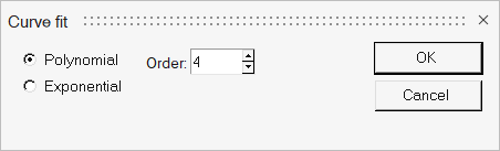

- Fit
- 多項および指数関数は、カーブにフィット(一致)させることができます。Curve Fitダイアログを表示するには、Fit...をクリックします。
図 5.
- カーブにフィットさせる多項または指数関数のいずれかを選択します。20次までの多項関数をフィットさせることが可能です。多項関数の次数を指定し、OKをクリックします。

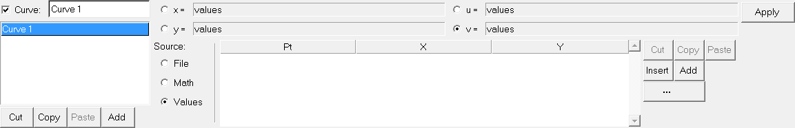

データソースとしての値
ソースとしてValuesが選択された場合、テーブルが表示され、そこに、データポイントの値を直接入力することができます。
