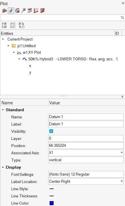

モデリングウィンドウからデータラインを選択します。
データの属性が、Plotブラウザ内に表示されます。
図 1. Plotブラウザ、Datum Linesビュー
または

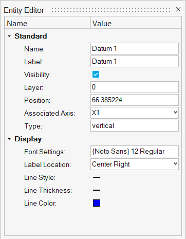

モデリングウィンドウからデータラインを選択し、右クリックしてEditを選択します。
データラインエンティティエディターが表示されます。注: データライン上をダブルクリックすることで、浮動エンティティエディターを開くこともできます。
図 2. データラインのエンティティエディター -
必要に応じてデータの属性を編集します。
以下のオプションからいずれかを選択します:
- Name
- データラインの名称。
- Label
- プロットウィンドウに表示されるデータのラベルで、必要に応じて編集することができます。
- Visibility
- 選択すると、プロットウィンドウにデータラインが表示されます。
- Layer
- Position
- カーブ上のデータラインの位置。データラインの位置を変更するには、新しい値を入力します。値は以下のうちのいずれかが可能です:
- 1つの値
- 1つの値を戻す数式(括弧{}なしで)
- xまたはyの関数としての数式。xまたはyはそれぞれ水平軸または垂直軸の値です。
- Associated Axis
- データに関連付けされた軸。
- Type
- horiztonalまたはveritical。
- Font Settings
- データラインのラベルのフォント設定を編集します。
- Label Location
- データラインのラベルをデータラインを基準にして配置します。
- Line Style, Thickness, and Color
- ドロップダウンメニューからラインスタイルと太さを選択します。カラーアイコンをクリックして、データラインの色を編集します。
