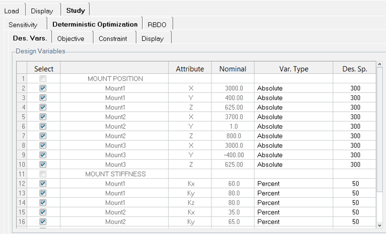

設計変数の設計空間を指定します。
図 1. Mount Optimizationユーティリティ - Studyタブ - Deterministic Optimizationサブタブ - Des.Vars.

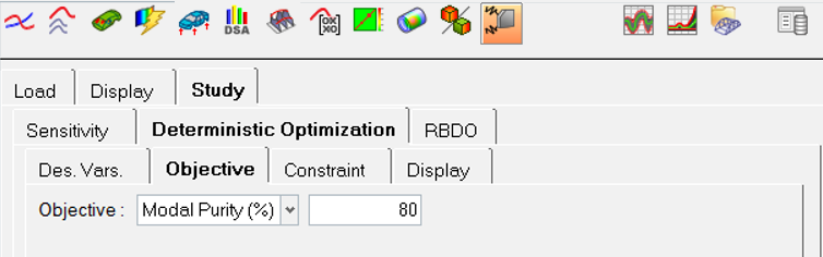

剛体モード分離基準の目的を定義します。
図 2. Mount Optimizationユーティリティ - Studyタブ - Deterministic Optimizationサブタブ - Objective

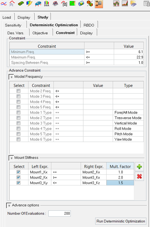

剛体モード振動数とマウント剛性のための制約を作成し、最適化実行を投入します。
図 3. Mount Optimizationユーティリティ - Studyタブ - Deterministic Optimizationサブタブ - Constraint

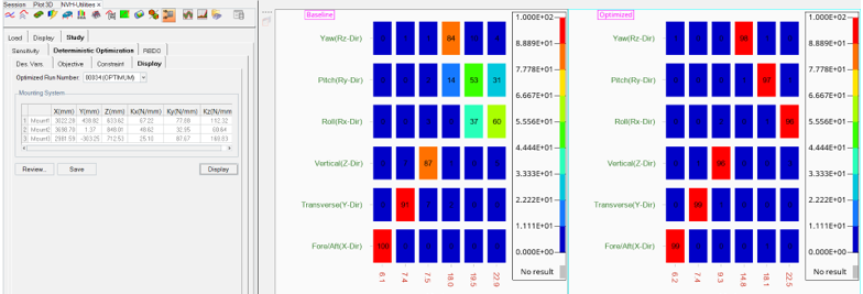

Displayタブから、剛体モードの振動数と運動エネルギー、およびベースライン vs 最適化値を表示して比較します。比較ビューに設計変数とベースライン vs 最適化値を表示されます。詳細なスタディ用に、最適化された設計変数を含むコンフィギュレーションファイルを保存できます。
図 4. Mount Optimizationユーティリティ - Studyタブ - Deterministic Optimizationサブタブ - Display
