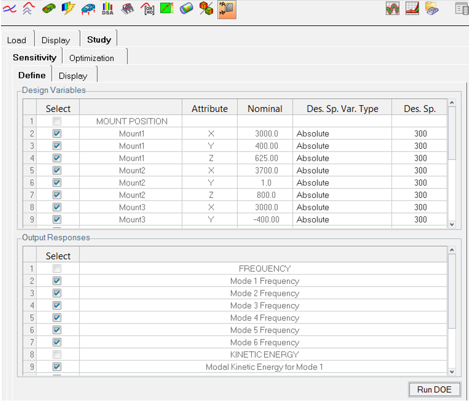

実験計画(DOE)を設定して実行するための設計変数と出力応答を定義します。
図 1. Mount Optimizationユーティリティ - Studyタブ - Sensitivityサブタブ - Define

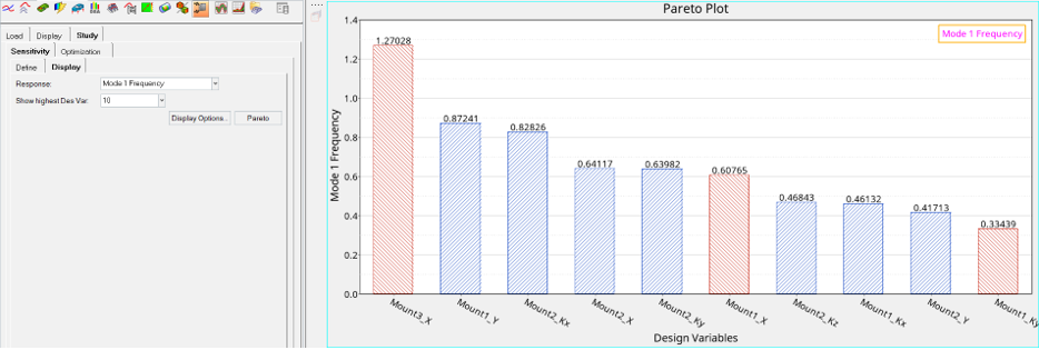

パレートプロットには、さまざまな出力応答に対する変数の感度が表示されます。
図 2. Mount Optimizationユーティリティ - Studyタブ - Sensitivityサブタブ - Display
