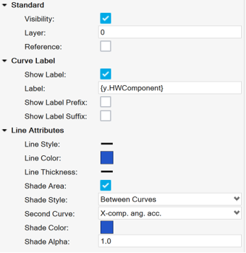

- Shade Area
- これを選択すると、Shade Styleの下で説明されているシェーディングスタイルが表示されます。Shade Areaが選択されていない場合、ユーザーが選択したシェーディングスタイルは、ウィンドウ内に表示されません。
- Shade Style
- ドロップダウンメニューから、次のシェーディンスタイルのいずれかを選択します:

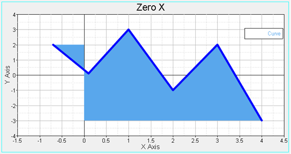

- Zero X
- Y軸(x = 0)からカーブまでをシェーディング

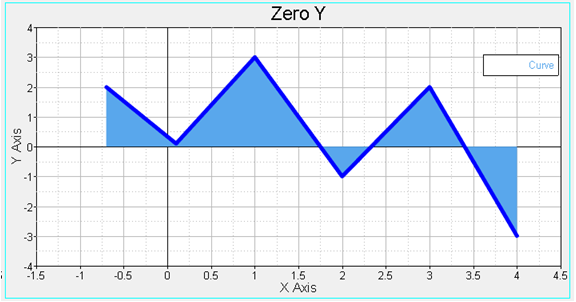

- Zero Y
- X軸(y = 0)からカーブまでをシェーディング

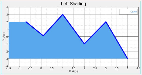

- Left
- カーブのエンドポイントをプロットの左端に投影し、そこから、カーブのエンドポイントまで水平ラインの上 / 下の部分を含めてカーブをシェーディング。エンドポイントをプロットの左端に投影する水平線は描かれない

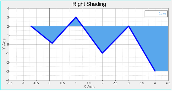

- Right
- カーブのエンドポイントをプロットの右端に投影し、そこから、カーブのエンドポイントまで水平ラインの上 / 下の部分を含めてカーブをシェーディング。エンドポイントをプロットの右端に投影する水平線は描かれない

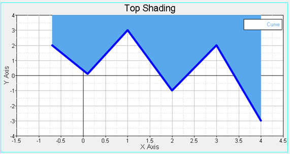

- トップ
- カーブの上側のプロット内をすべてシェーディング

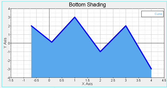

- ボトム
- カーブの下側のプロット内をすべてシェーディング

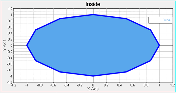

- Inside
- カーブによって生成されている多角形の内側をシェーディング
- Between Curves
- 2つのカーブの間をシェーディング

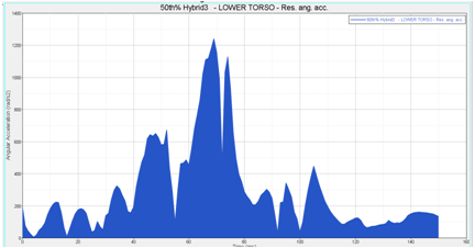

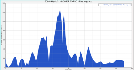

以下のカーブイメージは、上記の各シェーディングスタイルを示しています。
図 2. Referenceプロパティがオフの際のカーブ(“Zero Y”シェーディング):
図 3. Referenceプロパティがオンの際のカーブ(“Zero Y”シェーディング)。
図 4. Zero Xシェーディング
図 5. Zero Yシェーディング
図 6. Leftシェーディング
図 7. Rightシェーディング
図 8. Topシェーディング
図 9. Bottomシェーディング
図 10. Insideシェーディング
