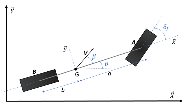

- 運動学二輪モデル
運動学二輪モデルでは、システムを制御する幾何学的関係にのみ基づいて運動方程式が決まります。運動学モデルの開発で使用する重要な前提は、ポイントAとポイントBにおける速度ベクトルがそれぞれフロントホイールとリアホイールの方向を向いていることです。これは、両方のホイールにおける“スリップ角”が0であるという前提と同じです。この前提は、低速(速度が5 m/s未満)で運動する車両で妥当です。このモデルでは、滑りや横滑りなどの車両の動力学は考慮されません。
二輪モデルの運動方程式は、自由度が3の非線形モデル
を提供する、車両の座標系で作成します。次の図のような状態ベクトルの下で、3つの微分方程式の組み合わせとして運動方程式を記述します。
図 1.それぞれの変数は次のとおりです:
- 車両のヨー角
- 車両の横方向変位
- 車両の縦方向変位
運動方程式は次のように記述できます。
ここで、
- 車両の速度
- 後車軸から重心までの距離
- 重心におけるスリップ角 - 動力学二輪モデル

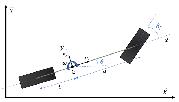

より速い車両速度の下では、それぞれのホイールにおける速度がホイールの方向を向いているという前提が成り立たなくなります。この場合は、運動学モデルの代わりに、横方向の車両運動を扱う動力学モデルが必要です。
二輪モデルの力方程式は、自由度が5の非線形モデル
を提供する、車両の座標系で作成します。
図 2.次の図のような状態ベクトルの下で、5つの微分方程式の組み合わせとして運動方程式を記述します。
それぞれの変数は次のとおりです:
- 車両の横方向速度
- 車両のヨーレート
- 車両のヨー角
- 車両の横方向変位
- 車両の縦方向変位
- ホイールのステアリング角(ラック / ピニオン減速比によりステアリングホイール角に正比例)。

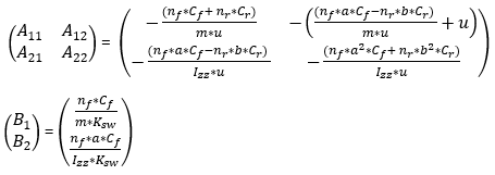

ニュートンの運動の第2法則を使用して、次のように方程式を記述できます。
ここで、
ここで、
- 車両の速度
- (1つの)フロントタイヤのコーナリング剛性
- (1つの)リアタイヤのコーナリング剛性
- 車両の質量
- 車両のヨー慣性
- 車両のステアリング比
- フロントタイヤの数
- リアタイヤの数
- Front axle to CG distance
- Rear axle to CG distance
3軸以上の多軸車両の場合は、
と
が車両のアクスル構成に従って計算され、上記の式でaとbとして使用されます。一旦運動方程式が記述されると、問題は古典的な制御理論の問題となります。目的は、車両が所定の経路にできるかぎり近い経路に従うようなステアリングホイール角を計算することです。
