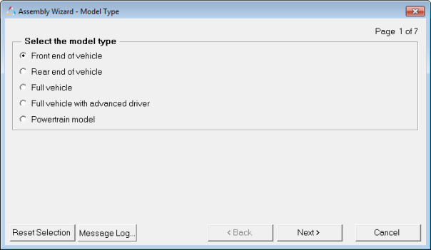

Model Type
図 1.

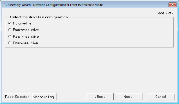

Driveline Configuration
図 2.

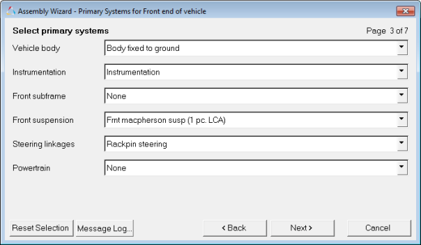

Primary Systems
図 3.

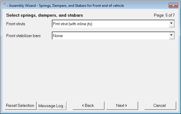

Springs, Dampers, and Stabars
図 5.

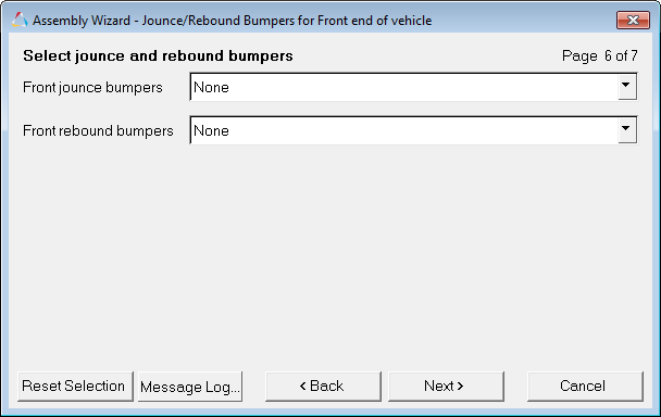

Jounce/Rebound Bumpers
図 6.

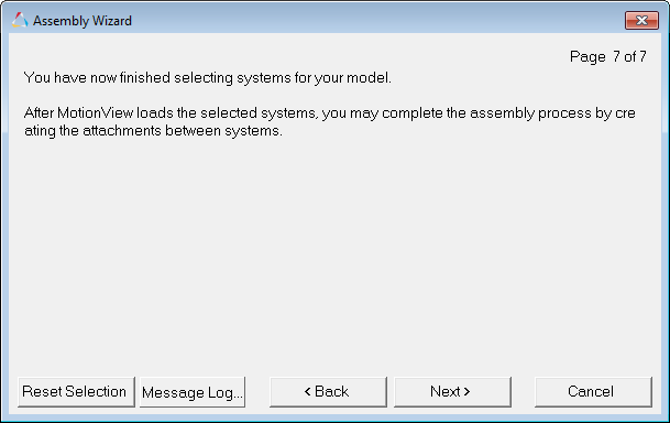

ユーザーが選択を終了すると、Assembly Wizardによってライブラリからシステムが読み込まれ、それらが階層構造で結合されます。
アセンブリプロセス中に指定されたアタッチメントは、Attachment Wizardダイアログで修正することが可能です。
