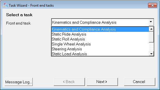

Task Wizardダイアログ
Task Wizardダイアログでは、実行する解析タスクを選択できます。
このダイアログでは、現在のモデルに関連する各種オプションがパネル群に表示されます。例えば、パワートレインモデルをアセンブルする場合、タスクウィザードは、パワートレインの解析オプションのみを表示します。
Next
次のパネルに移動します。
Back
見直しや編集のために前のパネルに戻ります。
Cancel
Task Wizardを閉じます。
Front end tasks
図 1.
アナリシスの設定

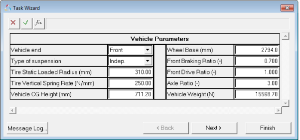

図 2.
Vehicle Parameters

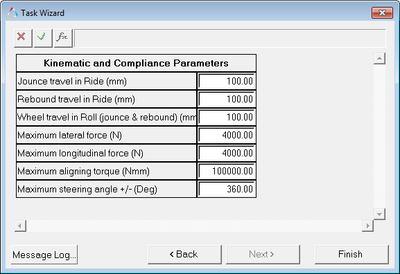

図 3.
Kinematic and Compliance Parameters

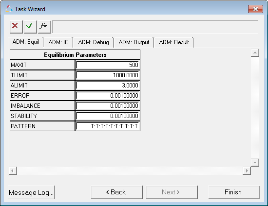

図 4.
その他のオプションと条件
